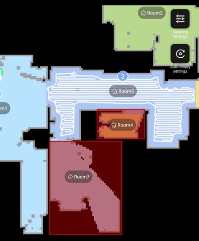

Igen, igen, a szobat toroltem volna (mostmar igy vilagos) de ha mar felfedezte es nem lehet torolni ... akk igy marad, a fallal vagy no-go-zone-al
Reszemrol ennyi, koszonom!Legalabb a 2x 3x korbejarasra meglett a megoldas ...

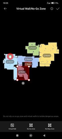

kokopo #26783 üzenetére
Hajjaj...
Te milyen zónát akarsz törölni? Room-ot?
Zóna és szoba , két külön dolog.
Szerintem itt megkeveredtél kicsit.Ha már a szobát felfedezte, nem tudod törölni, ha azt akarod , hogy ne menjen oda erre van a virtuális fal vagy a no go zone.
Miért gond ha ott van a térképen? Miért gond ha No Go Zone-ként van ott?
Remélem így érthető már.

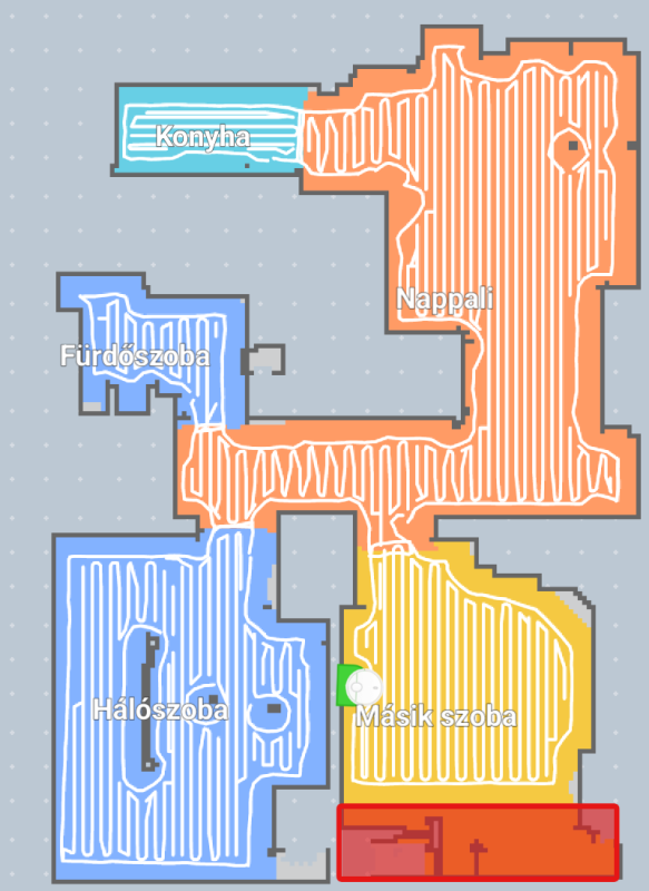

Legalábbis tettem bele egy kis energiát
A térképet a gép magának megrajzolta, te pedig berajzolod hova ne menjen.

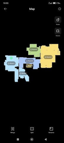

kokopo #26781 üzenetére
Akkor alatta, azt kiXeled és eltűnik onnan.
Majd jobb felső sarokban pipa. ( Most hogy hol van az X mindegy, akkor alatta...
Le kell okezni, akkor fogadja el a törlést
Mondom ,elég egyértelműnagyjából az X mindenhol bezárást jelöl.
Próbáld ki.
nem bonyolult, ha végigzongorázod egyszer.
YouTubeon is sok videó van

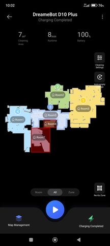

kokopo #26775 üzenetére
Vakon találgatok most így, de Map Management?
Ha dobsz egy teljes képet az alap állapotrol az appban megmondom, de nem nagyon lehet elrontani.
Nyelv marad angol , ha külső apkt nem telepítesz.
De egy Google Lens segítségével a neked fontosabb dolgokat le tudod fordítani. [link]
kokopo
Graphics #26774 üzenetére

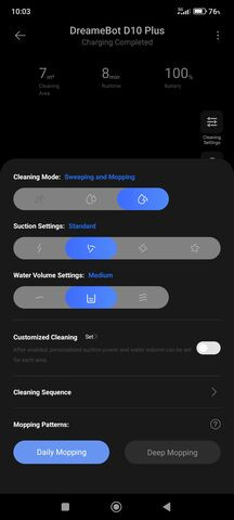

1: igen, azt az oldalt megtalaltam, ott van egy mokolt apk, azt kell telepiteni, utanna a zip-bol kimasolt filet, egy adott helyre masolni. Pont azt akartam elkerulni, hogy mokolt apk-t telepitsek
2: a zonak torlese a videoban sem tortenik meg, ez lenne a fontosabb
3: simara rakva sem jon elo a 2x korbejaras -

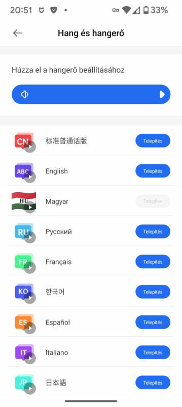

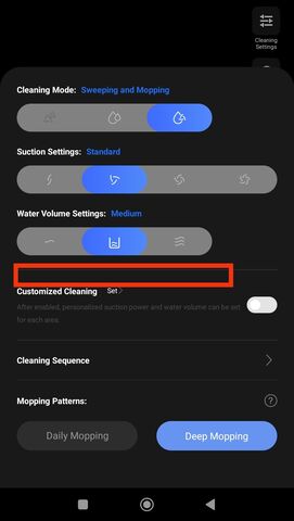

kokopo #26773 üzenetére
1. Van egy oldal robotporszívótk magyarul, de hogy most APK vagy nyelvi fájl kell, azt passzolom.
De nem túl nehéz pár dolog van angolul, a többi ikon.
Zónákat is lehet törölni.
Map szerkesztésnél, nyomogasd elrontani nem lehet.
Az, hogy hányszor menjen már nem tudom meglesni, sajna nincs most nálam Dreame gép.
Deep mopping helyett simára rakd, úgy lehet engedi a 2* korbejarast.
Kis segítség, Dreame gép [link]
kokopo
Sziasztok
Par kerdes .... Dreame D10 Plus
1: Lehet-e magyaritani, az aktualis programot (Xiaomi Home, Play-bol letoltott) ugy hogy ne keljen masik apk-t letolteni, es azt telepiteni? Meglehet-e oldani, hogy a robot magyarul is komunikaljon?
2: Szeretnem beallitani, hogy 2x jarja korbe a szobakat, ne csak egyszer. Ha jol remlik, a kijelolt helyen 1x1 megjelenik az opcio hogy 1-2 vagy 3-szoros, de nemtudom mitol fugg, igy nemtudom ketszeres-re allitani a robotot
3: Zonakat lehet-e torolni? A 7-s es 4-s szobat szeretnem torolni
Koszonom -

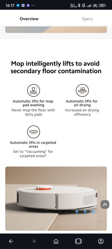

Az X20+ felmos rendesen a forgó mop miatt.
Az, hogy mennyi idő alatt végez leginkább attól függ milyen módban megy. Nehéz megmondani.
Ha inkább a porszívózas a szempont, akkor a DuoRolleres Roborock a nyerobb, de ha az arany középutat keresed, akkor X20+

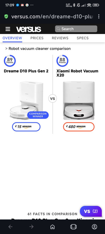

Hagyd azt az oldalt, nem ad valós tapasztalatokat, csak technikai infókat hasonlít össze.
Alapból hülyeség van odaiirva az árnál... Semmi értelme.
Nem releváns.. erre biztosan nem alapznek sose. Kép se jó az X20+-nál...hagyjuk is. Nem veri el. Ez az oldal nem jó .

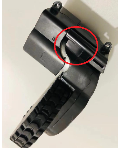

Gabesz87
Sziasztok. Porszívózás előtt kicsit kitakarítottam az S8-at, porzsákm hengerek, kicsit átfújtam levegővel, és valamiért most nem csukódik le rendesen a tartály fedele.
Kicsit kiáll, nem marad a helyén. Mi a fene lehet a probléma?

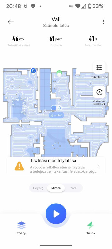

falabu88
Graphics #26685 üzenetére

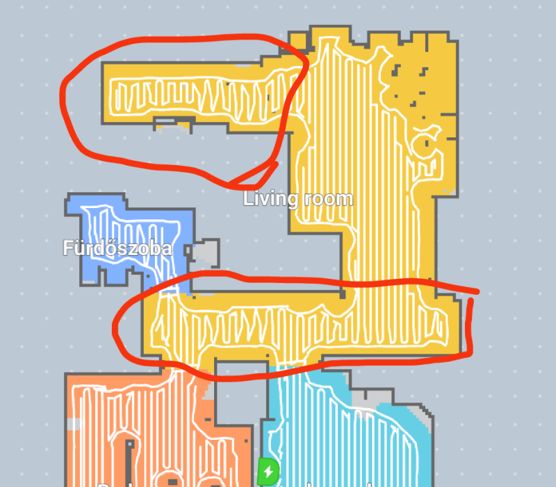

Meg jött az ajánlott Xiaomi S10, első takarítás meg is volt. Jónak tűnik, szedett fel bőven macskaszőrt és almot, amire terveztük venni úgy néz ki hozni fogja, köszönöm a tippet!

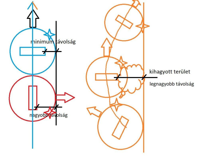

Lenne is egyből 1 kérdésem a típust ismerőkhöz. Nem tűnik túl optimálisnak az útvonal, a kreált térképen csak függőleges vonalban halad a gép, mellékelek képet :
Esetleg valahogy a bekarikázott részeken van lehetőség vízszintes útvonalra (akár új szobákra osztással)? -

Ha párhuzamosan megy, az oldalkefe végig súrolja a falszegélyt. így mindent besöpör a porszívó alá. Továbbá a főkefe akkor van a legközelebb a falhoz, amikor közvetlenül a fal mellett a fallal párhuzamosan halad. Ha a robot pont orral néz a fal felé, akkor a főkefe messzebb van a daltól (szimpla geometria). Ha pedig közeledő-távolodó hullámzó mozgást végez, a hullám "csúcsánál" még távolabb van a kefe a faltól. és az oldalkefe sem érinti a fal szélét. Szóval ez alapján szerintem jobb, ha párhuzamosan megy a falhoz minél közelebb, ekkor a oldalsó kefe mindig érinti a falat, miközben a főkefe a lehető legközelebb van hozzá.
Yellow73_a #26664 üzenetére
De miért baj , ha így megy a fal mellett?
Oda fordul alaposabb is szerintem.
