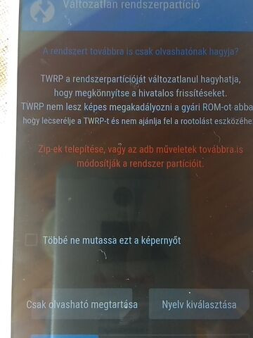

Eredmény ugyanaz, ezzel feltéve a RR. romot, előtte mindent törölve, így is csak a recovery bootol be, a rendszer nem.
Ennél a telepítésnél nem írja ki a 2 piros sort,
E:unknown command [log]
viszont nem látom hogy a boot telepítése megtörténne.

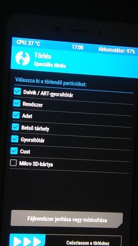

Megvolt a teljes törlés amit csak a twrp felajánlott, a micro sd-n kívül mindent töröltem.
Majd telepítés, eredmény ugyanaz mint írtam, csak a twrp indul el.

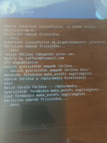

Töröltem mindent amit felajánlott a twrp, kivéve a mikro sd-t.
mi az hogy sikeresen visszafejtve az alapértelmezett jelszóval?
Ezután újretelepítve a RR custom romot, semmi változás,

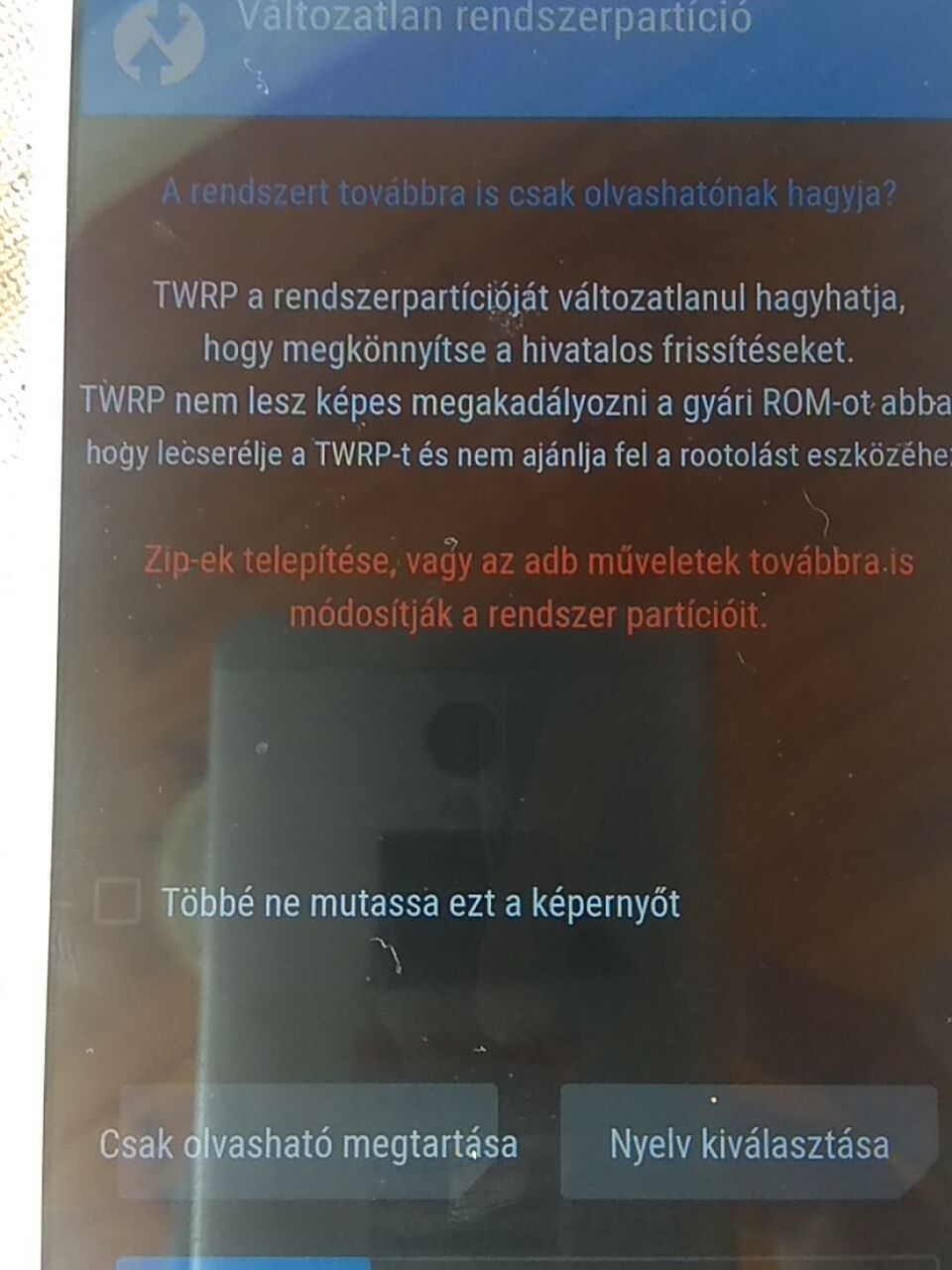

ezután se lehet a rendszerbe bootolni, csak a twrp jön vissza, ezzel a két ablakkal: -

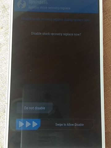

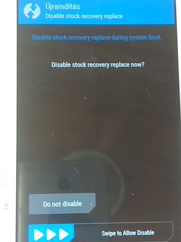

Van egy ilyen képernyő, bocs a borzasztó minőségért,
itt nyomtam már a Do not disabledre, előtte-utána a Swipére, semmi, minden system indítási kísérletre a cofface twrp indul el.
10x újratelepítettem a RR. custom romot, előtte töröltem mindent-nem töröltem , minden variációt kipróbáltam stb. de soha nem bootol be csak a recoba.
Most hogyan tovább? -

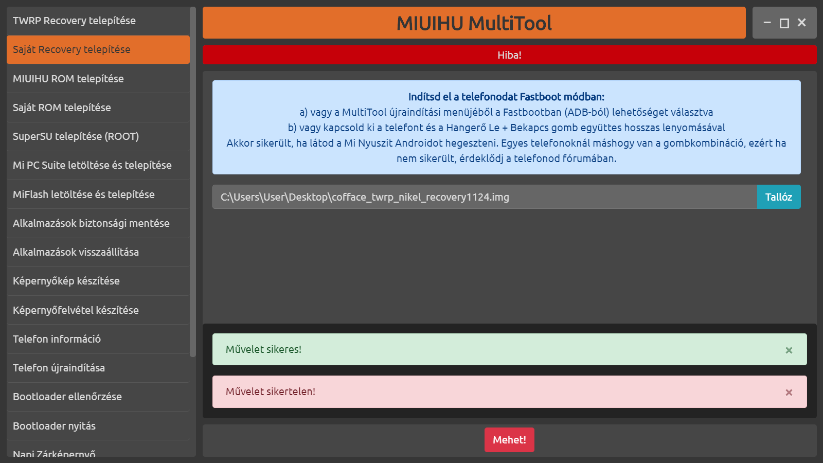

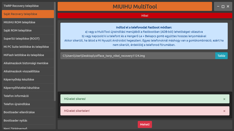

twrp-3.3.1_nikel (ezt a miflash hozta magával)Egyiket sem tudom egyik szoftverrel sem felflesselni.
Ha van valaki Pest megye Péceltől 30-40 kilométeren belül, elviszem neki a telefont, megmondja mivel tartozok és csinálja meg, nagyon megköszönném, ez szerintem nálam távsegítséggel nem fog menni.
Lehet Win probléma is, nem tudom. -

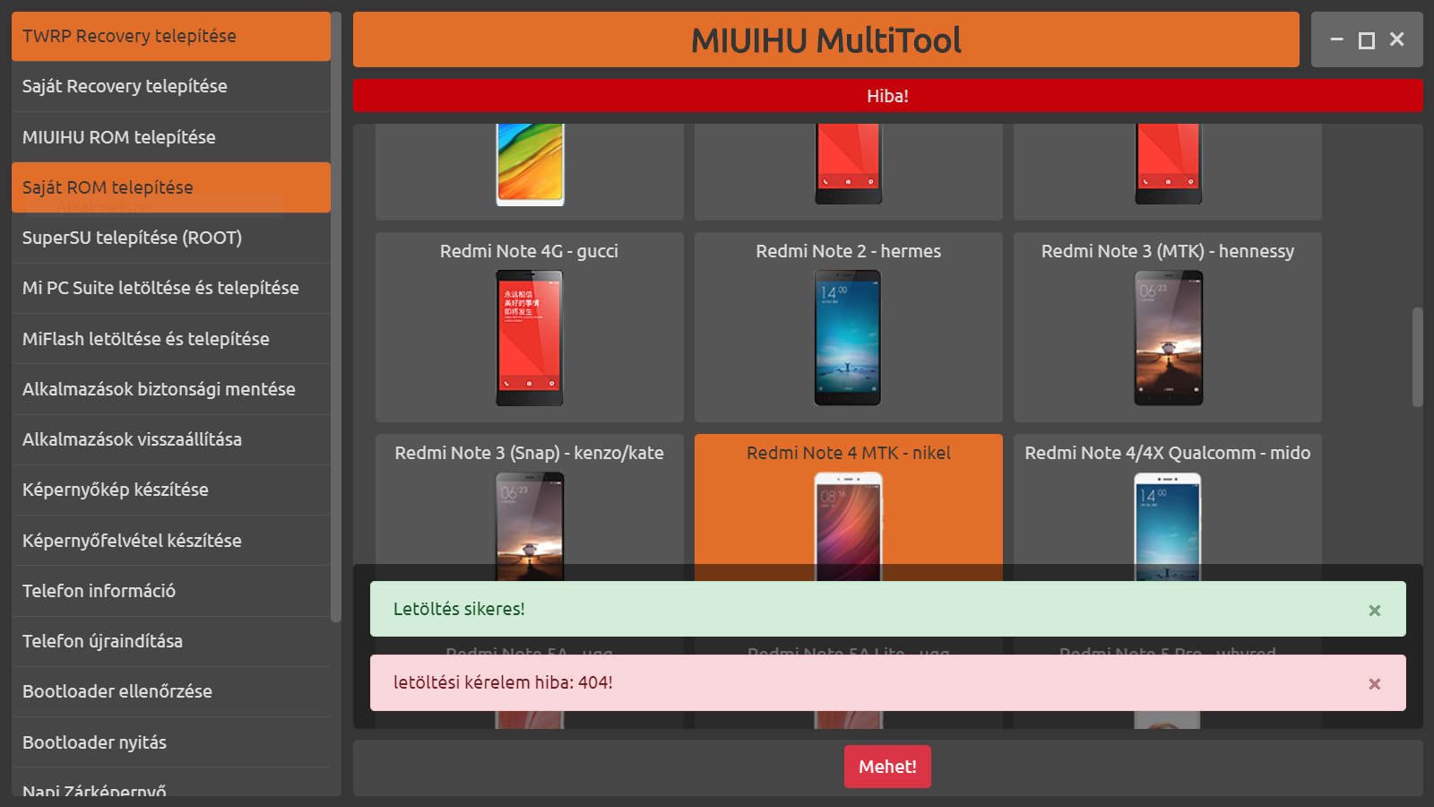

Crok én feladtam.
Miuihu telepítve, egyetelen egyet sikerült vele letöltenem, a MiPcsuite-t.
Minen másra azt írja, 404 error. Már ideiglenesen kikapcsoltam a tűzfalat is.Amit csinálni tudok, az a telefon újraindítása adb-be és a systembe meg a gyári recoverybe, valamint a bootloader állapotás ellenőrizni, snitt.
Bármilyen más kísérletre, reco letöltésre, flessre vagy ez a válasza,
vagy azt írja hogy nincs bekapcsolva az usb hibakeresés.
Természetesen be van.
Egyelőre feladtam mert nem akarom földhöz verdesni a telefont.

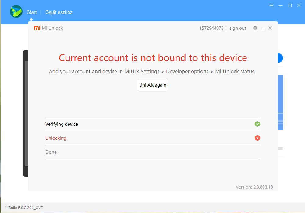

boken
Most próbálom kérni de neke mindig a Download Mi Unlock oldalt dobja be.
Nem tudok nyitást igényelni. Nincs még igényelve semmi ehez a telefonhoz.
ha a unlocot lefuttatom ezt írja ki.
I.IMI.COM oldalon hozzá van adva a fiókhoz
