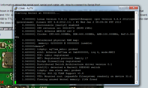

Nekem is sikerült haza vágni egy 740es routert. Azt hiszem nem rávaló Openwrtt toltam fel neki. Vettem Nokia kábelt van kapcsolat a puttyal. Le akad a kernel indításakor. Így parancsot sem tudok indítani. Van esetleg valami ötletetek?U-Boot 1.1.4 (Mar 20 2012 - 14:07:15)

Vágom. Hát egész pontosan DKU-5-s nokia kábel ez mint ahogy ebben a percben kiderült, de a TX-RX-GND-V kiosztása ugyan az. Driver hiba nem tudom mennyire állhat fent. Az eszközre USB UART TX-line-t ír a windows.

Hozzáforrasztottam. Nincs változás. Néhány kép (nagyon szar minőségben, bocsi érte):

igen-igen, TTL es. Először levágtam a csatlakozót, majd lehúztam róla a burkolatot. Innen tudom a pinek kiosztását színek szerint. Ezután bicskával leblankoltam az öt színt. A routerre előre forrasztott 3 kábelhez hozzáforrasztottam a nokia kábeleit az általam helyesnek vélt sorrendben.

i see. A routerről minden tudok. Ahogy fent le is írtam nem igazi tégla. Csak az interfészeket vágtam el a config elrontás miatt. Így az egyedüli visszaállításhoz kell egy konzol.
Én úgy gondolkoztam, hogy a srác a videóban is ilyen kábelt használ. Amikor szétszedte, a csatlakozónál a pin kiosztások stimmelnek. A kék és a fehér van egyedül felcserélve az én kábelemben, ennek megfelelően forrasztottam össze a nyákra.
szerk@: igen, tudom hogy nem szabvány rs232, hanem ttl rs232. Ezt is írtam. Várok a ttl-es adapterre hongkongból, a ca-42-es kábellel pedig így jártam. Ha konkrét ötleted van, esküszöm megköszönöm

Ki kell mérni... egy filléres multiméter már megvan 1000 pénzből.
Amúgy, ha soros porton tudsz csatlakozni, akkor az korántsem brick...CA-42 elég kell legyen - főleg mivel valószínűleg a router alaplapján nincs "rendes" soros port (± 12 V), csak TTL (0 - 5 V).

Értem, műszer híján hogyan jöjjek rá? Végül is véges variáció. A fekete mindig a föld (ha ez sem így van akkor...)

Hát én nem tudom. Tx-rx-föld és még sem jó. Kapcsolás szerint: fekete : föld, kék: tx, fehér: rx.
COM6, 115200

Jelenleg ott tartunk, hogy a ca-42essel nem tudtam működésre bírni a serial bust, a szabvány rs232 meg passzolva lett, mivel 5V-os, nem 3.3V Hmm... várom az adaptert, folytatás következik
