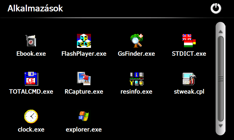

A tools képét meg le lehetne cserélni pl. a Totalcommander képére. A szöveget meg pl. Fájlkezelőre.
Persze ez az egész csak Lui-papa hozzájárulásával lehetséges! -

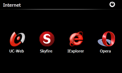

Még egy kicsit változtattam azon a képen, ha ez jobban tetszik szólj :
Az alsó "E" betűs ikon remélem maradhat, a felirat persze "Internet" lesz.
+ a magyarítást megcsinálom, és küldöm a Gyurmának. -

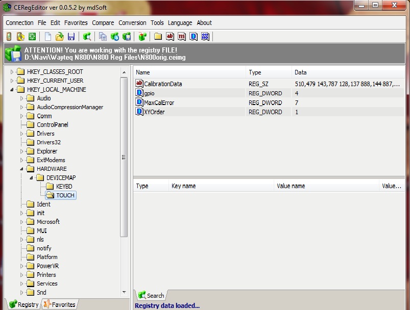

Ha már belefutottál egy hasonlóba a következöt teheted:
Töltsd le az n800 romfrissítő pack-ot. Segítségével tudod módosítani géped Registry bejegyzéseit touch-screen nélkül.
Csomagold ki egy frissen formázott memóriakártyára.
Töröld a memóriakártyáról az os80t.img -filet.
Most nyisd meg szerkesztésre a cfg80T.cfg -filet. és írd bele a következő sorokat:[HKEY_LOCAL_MACHINE\Drivers\USB\FunctionDrivers]
"DefaultClientDriver"="Serial_Class"Ez állítja vissza a gépedet Activesync módba
Ezután berakod a kártyát a gépedbe és nyomsz neki egy resetet.
Most már eléred a Residentflash2-t és a registry-t. Állítsd vissza az eredeti fileokat.
Így néz ki a touchscreen-re vonatkozó bejegyzés.
Ha ezen kívül még más bejegyzés is szerepel nállad akkor azt töröld mert azt a miopocket írta át és nem fog működni a touch míg nem állítod vissza az eredeti állapotot.Az alábbi leírásért felelősséget nem vállalok, de én így tudtam megcsinálni a gépemet.
