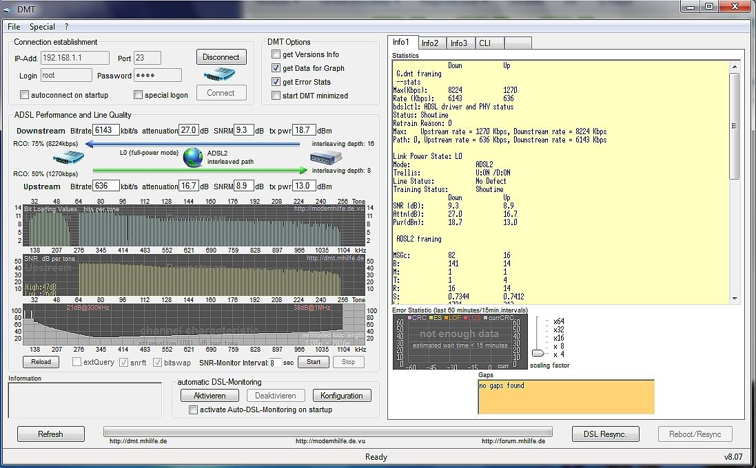

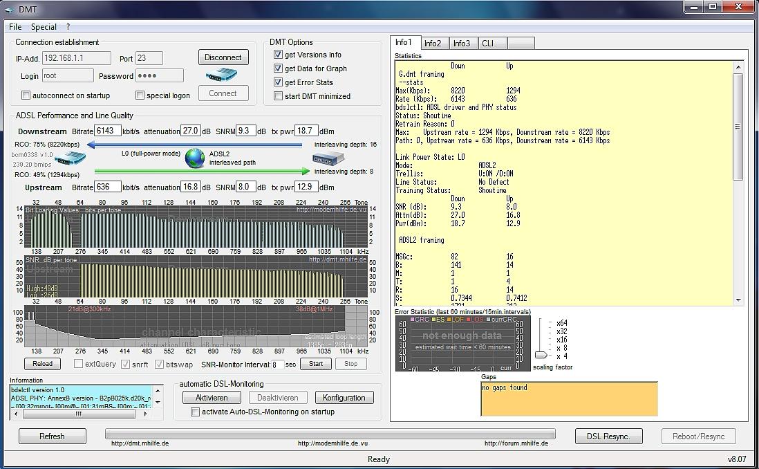

Status / DSL information
Status: Showtime
Retrain Reason: 0
Max: Upstream rate = 1306 Kbps, Downstream rate = 8268 Kbps
Path: 0, Upstream rate = 637 Kbps, Downstream rate = 6143 KbpsLink Power State: L0
Mode: ADSL2
Trellis: UN /D
N
Line Status: No Defect
Training Status: Showtime
Down Up
SNR (dB): 9.3 7.6
Attn(dB): 27.0 16.7
Pwr(dBm): 18.6 13.1
ADSL2 framing
MSGc: 82 16
B: 141 14
M: 1 1
T: 1 4
R: 16 16
S: 0.7344 0.7402
L: 1721 335
D: 16 8
Counters
SF: 202734 204693
SFErr: 0 5
RS: 17840642 515442
RSCorr: 88 367
RSUnCorr: 0 0HEC: 0 18
OCD: 0 0
LCD: 0 0
Total Cells: 47451937 2173482519
Data Cells: 1453460 200484755
Drop Cells: 0
Bit Errors: 0 111712659ES: 0 92481
SES: 0 16013
UAS: 17 98419
AS: 3276INP: 0.59 1.52
PER: 16.15 16.28
delay: 2.93 1.48
OR: 43.56 10.80Bitswap: 1 11
Total time = 55 min 26 sec
SF = 202734
CRC = 0
LOS = 0
LOF = 0
ES = 0
Latest 1 day time = 55 min 26 sec
SF = 202734
CRC = 0
LOS = 0
LOF = 0
ES = 0
Latest 15 minutes time = 10 min 26 sec
SF = 38796
CRC = 0
LOS = 0
LOF = 0
ES = 0
Previous 15 minutes time = 15 min 0 sec
SF = 55743
CRC = 0
LOS = 0
LOF = 0
ES = 0
Previous 1 day time = 0 sec
SF = 0
CRC = 0
LOS = 0
LOF = 0
ES = 0
15 minutes interval [-30 min to -15 min] time = 15 min 0 sec
SF = 55681
CRC = 0
LOS = 0
LOF = 0
ES = 0
15 minutes interval [-45 min to -30 min] time = 15 min 0 sec
SF = 52514
CRC = 0
LOS = 0
LOF = 0
ES = 0
Showtime Drop Reason: 0
Last Retrain Reason: 0 -

Van itt egy ADSL2
először tévesen ADSL2+ majd ADSL2 beállítással, lehet-e valamit még variálni vele.
A tapasztalat az volt, hogy ezideig a DSL360 T1E dobozzal a gyári softtal mintha szakadozott volna spontán terhelés nélkül , de terhelés közben is a vonal, mert időnként használat nélkül is elkezdett villogni a bekapcsolt modem ill. néha elszállt menet közben mondjuk fészbukozás közben az internet . -

Feltettem a firmet egy TD-8810b-re.
Szeretném kipróbálni . Mivel a modem IP-címe 192.168.1.1 akkor gondolom, hogy a router IP címét meg kell változtatnom mondjuk 192.168.1.2-re és a default gateway is 192.168.1.2 lesz a routerben és az ADSL modemben is?Dchard és Vargalex majd csak ellesznek együtt valahogy.
