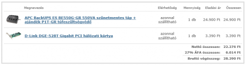

Hali megvettem most a következő terméket:
Kissé kevés a szabad csatlakozóm sajna, és a TV-kábelvédelmet főleg a két koax kábel miatt nem tudom bedugni erre, illetve betudnám csak 1:macerás 2:csúnyáccska már úgy.
A fő kérdés az, mivel ez egy túlfeszvédelmes elosztó, az baj ha a koaxos dugót simán fali aljzatba dugom? Mert azt hiszem csak amiatt kell a két koaxot egyesítő dugvillát konnektorba dugni, mert a földelésen leviszi a túlfeszt.
Ha valaki segít hálás vagyok, amit előre köszönök -
