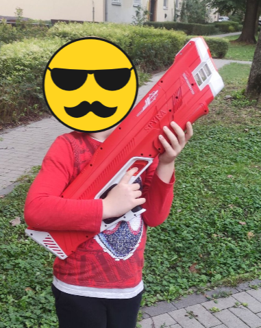

Ööö... Aláírtam magamnak a hozzájárulási nyilatkozatot, így felhasználhattam a fotóit egy cikk megírásánál
Köszönöm amúgy, biztos igazad van, hogy jobb az óvatosság... De neten biztosan máshol is fellelhető róla pár fotó. Úgy hiszem, túl van ez a világ gondolva. Személyiségi jogok az ugye itt még nem játszik, gondolom nem jelent fel miatta.egyelőre erről még nekem kell döntenem, nem neki.
Hunmugli
Fiad arcát esetleg kitakarhatod, személyiségi jogok meg óvatosság meg minden.
