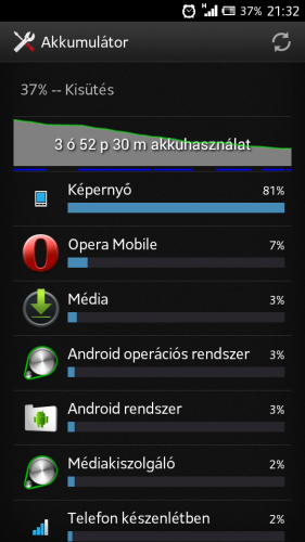

Vettem a lapot különben nem írok itt semmit.Hőbörögsz az aksi miatt.
Akkor én mit szóljak.
Van olyan nap, hogy 3x is töltöm, igaz akkumulátor használatnál a képernyő 90-94%-os.
Éjszakára csak mobilnetet kapcsolom ki, többit nem használok mindig így nincs bekapcsolva.(GPS, Bluetooth, Sync)
És mégis csak 4-5% a merülés 8 óra alatt.(nincs rep. módban)RAM az RAM.
Minnél többet tud az app annál éhesebb.
Ennyi nincs tovább.Egy nyamvadt XP sem megy 64MB-on míg a 98 szalad, sőt…
Várhatod a csodát, de a fizika rácáfol.
