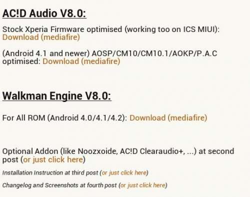

darvinya
freemanone #17960 üzenetére
„ Ott van hogy Android 4.1 or newer" De Sony Stock fw-t nem látom még mindig.
Stock droid igen AOSP AOKP.Walkman-nál ott van All ROM, de nem biztos.
Én egyszer próbáltam, de csak placebo az egész.
DAC-on és a fülesen úgysem javít/változtat.
