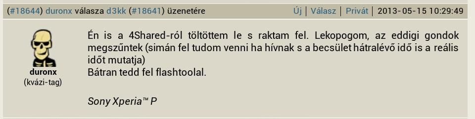

Igen az is.
Próbáltam egy [ ] közé zárni amit én raktam össze és Csa_ba tett fel.Ha root-olni akarod, akkor rakd fel .54-est azt root-old (stb. eljárás mellett) és OTA-n frissítsd JB-re.
Nekem ez a verzió van fent, de előtte sima JB volt.
A sima JB-t azért száműztem a teloról, mert nem tetszett a SystemUI-ja. -
