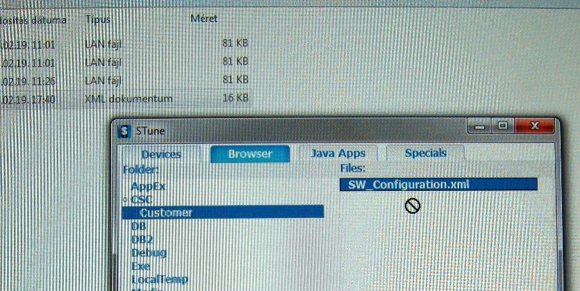

Maga a program nálam is működik, de a leírás szerint fogd és vidd módszerrel kell a customer.xml fáljt bemásolnom. 64 bites Win7 alatt amikor az ablak fölé érek az egérrel akkor egy áthúzott fekete köröcskét kapok. Tehát nem engedi bemásolni a helyére a fájlt. Ugyanezzel a módszerrel XP alatt simán ment a dolog.
Itt egy kép: -

Este melóban megpróbálom aktiválni a Prem. Soc. Hub-ot, mert csak ott van XP. Tényleg, itt a fórumon nem találtam leírást arról, hogy a Prem. Soc. Hub aktiválása nem lehetséges 64 bites Win7 alól, pedig így van. Itthoni asztali gépemen és a notebookomon is 64 bites Win7 Ultimate SP1 van, és az Stune programban nem engedi másolni a fájlokat. 32 bites XP alatt tökéletesen ment. -

A Kies természetesen nem megy közben. Ha csak a Kies-el próbálom akkor az tökéletesen látja a mobilt. Próbáltam a driver letörlését és a gép újraindítását is, továbbra is fen áll a hiba. Próbáltam a laptopommal is, ugyanez a helyzet, azzal sem jó.
Mod:
Időközben csoda történt, Kies módban is meglátta az Stune a mobilt, viszont nem engedi bemásolni/felülírni a customer és clienstrings fájlokat. -
