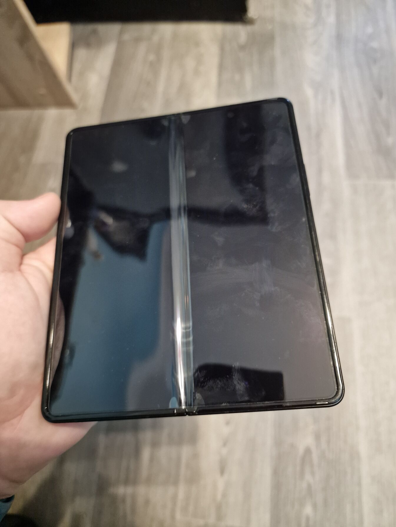

Ha valamelyikőtök így jár, azonnal vegye le ezt a fóliát, mert simán tönkreteheti a képernyőt. Én levettem, alatta szerencsére makulátlan volt, [kép]. Nekem az a teóriám, hogy a legtöbb hibás képernyőt ez a dolog okozza. Sokan úgy vannak vele, hogy jó az még, összehajtják párszor, és meg is van a baj... Inkább akkor fólia nélkül használjátok, úgy baromi kényelmes, és nem könnyű megsérteni sem.
