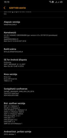

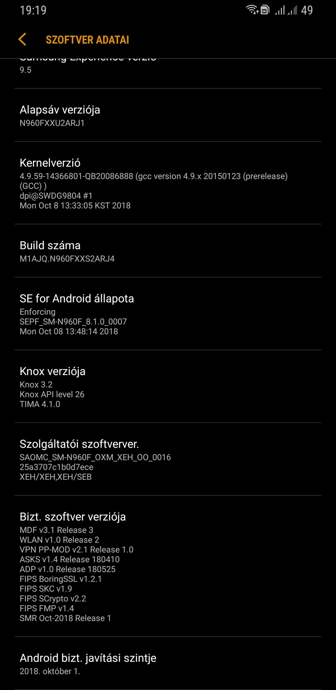

Akkor valami neked nem stimm mert nekem az S9+ Ami XSG/XSG/XSG/XSG volt 1 odinnal fr majd kérdezi boot után átálljon-e a simnek megfelelő régióra azonnal átállt XEH/XEH/XEH/XSG re. A Note9 em szintén ugyan így át állt. Kérdés neked van benne TMH-s sim mert lehet hogy az kavar be mivel az az eredeti ezért nem áll be neked. Nekem egy UPC van benne ami ugyebár (voda) a másik Telenor

Most igazából kicsit értetlen vagyok. Ugyebár az első három az kicserélődik XEH -ra ha beraksz 2 magyar sim-et és odinnal felteszel egy gyári XEH romot normál CSC verzióval igaz akkor van fr is. A negyedik rész elvileg nem cserélődik még repart és pit file használatával sem. Ami mint már kiderült nem is számít mert az első három is elég hogy megkapd az XEH OTA frissítéseket. Ezért nem értem mi ez a CSC cserelgetős dolog
rstwingo #3249 üzenetére
Módosítható az is.
A XEU adott CSC alapértelmezettje, azért áll be arra elsődlegesen.
ADB által, root nélkül is módosítható tetszőlegesre.
TMH-ra is vissza lehet állni, csak az annak megfelelő, eltérő CSC kell hozzá, meg amit előttem is írtak, a SIM kártya alapján is történik, anélkül kell visszaállítani és utána ha megkapja a SIM kártyát, akkor rákérdez és aszerintire kell engedni a visszaállítást.
Régebben csináltam olyat is - Note 4-ig -, hogy belenyúltam a CSC-be és csak azt hagytam benne, amire beállítani szándékoztam a régiót, talán működne még itt is, de jó ideje nincs már kedvem annyira belefolyni, inkább csak használom a telefont, nem mókolok már annyit.
Igaz, tegnap már bekapcsoltam este a feleségem laptopját - az enyémet Ubuntuval használom, de Windowsos kellett - és letöltöttem az utolsó XEH firmware verziót, belenéztem a CSC-be, meg kiszedtem a *.pit fájlt a megfelelőből, hogy XEH verziósat csinálok a TMH telefonomból, mert nagyon nem akar kiadni frissítést a Telekom a Note9-re, de jól döntöttem, hogy aludtam rá még egyet, mert amikor felébredtem ma, akkor jelzett a telefon, hogy OTA Telekomos frissítés letölthető.Teal'C: Szerintem az újraparticionálás nem változtatja meg, XEH-re legalábbis direktben nem.
