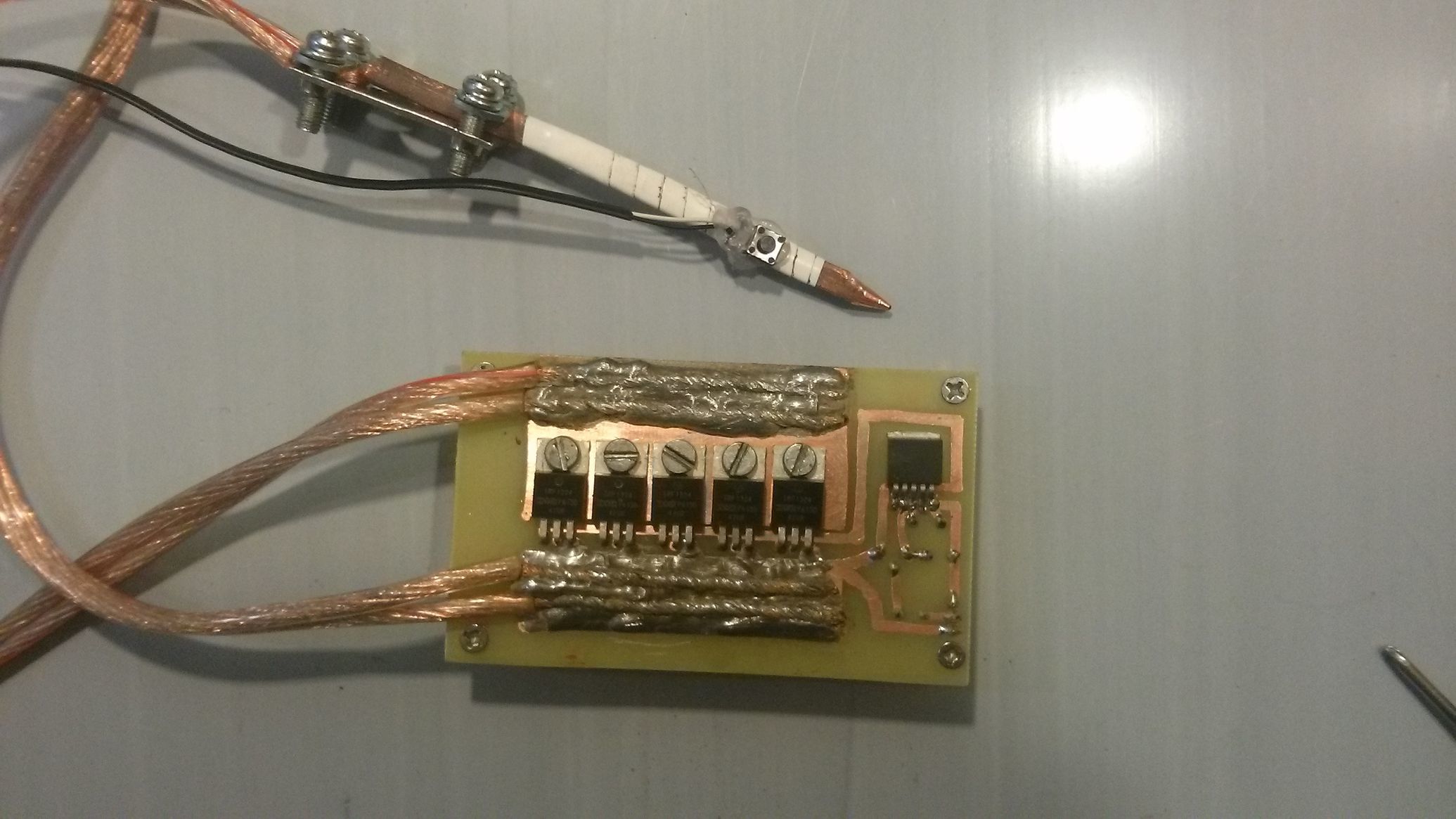

Megépítettem ezt a pont hegesztőt de a programozásnál mindig hibát ír ki a program nem tudom mi lehet a baj!

A telefonomnak elég rossz minőségű kamerája van így nem nagyon lehetne látni benne semmit sem.
De kb ilyen: [link]
Annyi különbséggel, hogy az enyém nem szikrázik.

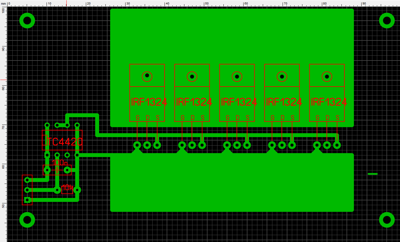

Tehát, még szájbarágósabban: ez a nézet lesz a beültetési oldal képe (piros alkatrészek), "hátul", a nyomtatott oldalon rácsavarozva az IRF-ek. Egyetértek, így korrekt.

A Te projekted (és felelősséged), így csak még egyszer figyelmeztetnélek: a kivezetéseket nem cserélheted fel a rajzon, mert az (így, a Drain-t direkt nyákra rögzítve, tehát "szemből" nézve) G-D-S. A fényképeiden korrekt a nyák. Bocs, befejeztem.

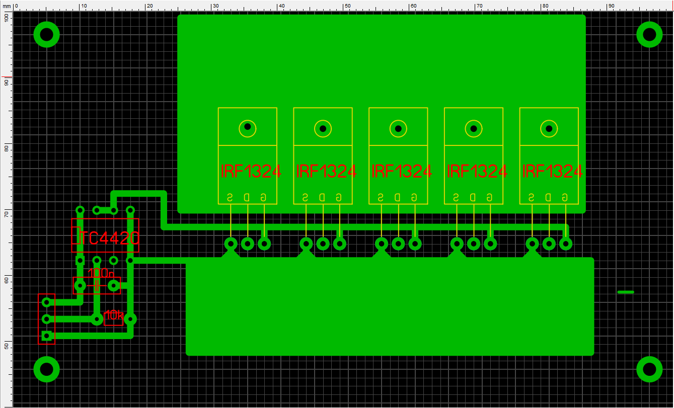

A teljesítmény nyák tükörkép. Ezt kiprintelve lehet vasalni. Akkor lesz oldalhelyes. (A másikat nem néztem...)

Szerintem a 70u-s réz és a TH forrasztás lényegesen nagyobb ellenállást képvisel, mint az 5db fet összesen, és ennél egy nagyság rendel még nagyobb lehet a 2M vezeték ellenállása. Amúgy ez egyszerű-en számolható a feszültségesésekből, ha nincs négy vezetékes mOhm meter.
A sok vezeték nagy induktivitása+nagy áram, ami lefutó élnél indukálhat némi feszt, lehet a veszélyesebb a fet-ekre.
Másik nagy R tényező a hegesztő kontaktus összeszaratásának az ereje.
gyenesmartin
A MOSFET lábainál lévő ellenállás elhanyagolhatóan kis értékű a vezetékéhez képest. MOSFET ellenállása a lábakkal együtt 1,2mR, ezt el van osztva 5-el. A vezeték ellenállása ettől jóval több. A feszültség leginkább a vezetéken fog esni, nem pedig a félvezetőn. Keresztmetszet az a hosszal együtt számít csak.

A gyakorlatban az 5db fet össz source láb keresztmetszete 5mm2 alatt van.Ez az,amiről beszélek,nem másról.
gyenesmartin
Lehet, hogy elméletileg nem számítanak a vezeték keresztmetszetek, de a gyakorlatban nagyon is. Én örülnék a legjobban, ha vékonyabb vezetéket tudnék használni, de azzal már lehet erős kötést létrehozni. Tudom, mert kipróbáltam. A pozitív ágon 16mm2-est használok. 8-assal már nem lehetett hegeszteni. A negatívon pedig 13 mm2 (a képen még 5 van, de kipótoltam még 8-al). Nagyon is érezni.
A lábak ellenállása elenyésző a vezetékek ellenállásához képest. Mert a lábak az pár mm, míg a vezeték meg nálam legalábbis összesen 2 méter. -

Azért csak Te is nézd meg azt az adatlapot,összesen hány mm2-re jön ki a huzal keresztmetszet a beforrasztott lábaké.Nagyvonalúan számolhatsz a maximummal a gyártói leírás szerint,kíváncsi vagyok,mennyi jött ki :-) [kép]
Utána lehet számolgatni a további vezeték keresztmetszeteket.
Kernel
A vezeték keresztmetszetek nem kritikusak,mivel impulzus üzemben nem a szabvány terhelhetőség az alapja a számításoknak.
Ez nem csak a terhelhetőségről szól, hanem az egész vezeték ellenállásának áramkorlátozó hatásáról. Az akkunak is van valamennyi belső ellenállása (állapotfüggő), illetve ilyenkor minden számít, ami a körben van.

"A teljesítmény elektronika része az alábbi ábrán található:" [kép]
ennél a rajznál hibás a bekötése a 2-3-7-8 lábnak.Nyák feliratozás helytelen,G-S cserélendő,vagy figyeljetek oda![kép]
