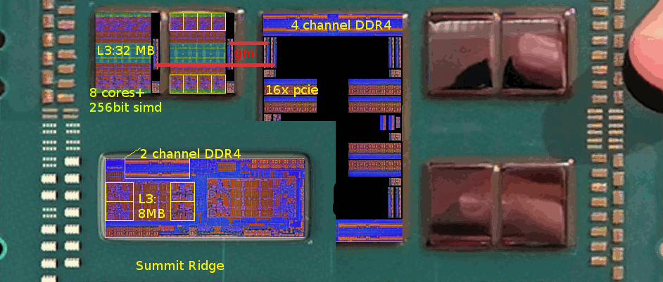

Itt a Globalfoundries 14 nm -> Tmsc 7 nm kábé 2.38-szoros tranzisztorsűrűségét véve sem férhet rá sokkal több minden. Ezt figyelembe véve raktam rá a képen a chipletekre a Summit Ridge magjait.
- 256 bites AVXnek kell hely is. (magok zöld része a 7nm chipen)
- Magonkénti cache is duplázódhat. (L3 zöld része a 7 nm-es csipeken)
- fabricnak is kell hely. A interconnect valószínüleg nem skálázható kisebb csikszélességen mint a magok. A fizikai kontaktusoknak kell egy véges méret valószínüleg. Emiatt tehették be az uncore-t a központi 14 nm-es csipbe. Emiatt a DDR4 és pce sávok nem nem valószínű, hogy feleslegesen rajta lennének a 7 nmes csipben felhasználatlanul.

A 7 nm-res chipletre fizikailag nem férhet rá több 8 magon + 1 db fabric linken túl.
2 db DDR4 vezérlő és legalább egy 16x pcie önmagában már körülbelül akkora lenne mint a 7 nm-es chiplet.A cél világos: magok legyenek 7 nm-en fogyasszanak keveset, és jó legyen a kihozatal. Az IO amúgy se zsugorítható. 14 nm már bevált módszernek tűnik. Az epyc IO chipje 2x nagyobb mint egy summit ridge lapka!
Ami szerintem várható, hogy am4-re lesz egy kisebb IO chip 2 memóriavezérlővel, 2 fabric linkkel, 16x pcie-el. Aztán erre lehet legózni egy vagy két chipletet 8 illetve 2x8 maggal, vagy a második chiplet valami 7 nm-es gpu is lehet akár.
Vagy maga az IO chip tartalmaz egy kisebb GPU-t. Ha tényleg ennyire legózható a infinity fabric, jövőre érdekes termékek várhatóak

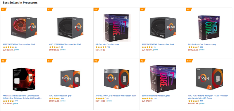

Azért a top 15 is érdekes, ráaádsul nem mindegy, hoyg amazon.com, vagy .de, vagy .co.uk. Mindhárom oldalon más a sorrend, és mások az árak. Jelenleg az i7 9700K ára esett sokat, de nyilvánvalóan ha lejjebb megy az ár, többen vesznek intelt, attól meg ismét feljebb megy.
Szóval ez egy hullámvasút lesz szerintem.Ráadásként HEDT processzor alig van a listákon intel oldalról, míg a Threadripperek is fent vannak, ha nem is az elején, de olykor megelőzik a celeronokat, amik a nagyon csak irodai gépekbe tesznek. Azért az ATHLON 200GE 100-szor erősebb egy celeronnál... Ráaádsul AVX is van benne...
Az első 20-at is érdemes megnézni, és azt is, melyik lapon milyen további processzorok eladás hogyan alakul.
Pl. a THREADRIPPEREK (HEDT) eladása is érdekes az intel HEDT-vel szemben.

A Zen 2 architektúrának pont az a lényege amit a new horizon eventen ki is emeltek, hogy csak a magok készülnek 7nm en az a 8 kicsi csip egyenként 8 magot és egy ehhez megelelő infinity fabric csatlakozót tartalmaz. Mivel a memóriacsatolók nem zsugorodnak számottevően a a kisebb gyártási sávszéllel ezért készítettek egy IO csipet ami tartalmazza a memória csatolókat és minden mást ami kell a magok futásához Ezt olcsóbb 14nm en gyártani mint 7 nm en. Egyesek szerint még egy L4 chace is van benne minden ccx részére.
Szóval a zen 2 ccx önmagában üzemképtelen. Mindenképpen kell neki egy IO ezért tippelem azt hogy az a nagy csip minimum 4 részletre vágható és az így kapott kisebb csip megbirkózik két CCX el
Ideális esetben 8 részre vágható.
A bal oldali a régi Zen és Zen+ a jobb oldali a Zen2 látszik hogy a DDR memória vezérlők és minden IO funkció a nagy csipben van.

Jelen pillanatban így néz ki az európai Amazon Top 10-es eladási listája:
Úgy néz ki, hogy az ünnepek közeledtével javul az Intel procik ellátása, de még mindig a Ryzenek mennek a legjobban. Volt, amikor egy Intel proci sem fért be a top 10-be. Annál most jobb a szitu.

Szerintem 8 magig biztos belefér. Ahhoz kell egy a 8 kicsi csipből és a középső nagy IO csip 1/8 része. Esetleg talán a 16 mag is (2 core die és 2/8 IO) de az szoros lesz.
Nem biztos hogy igazam van de szerintem ha volt eszük akkor az az IO csip eleve úgy készül hogy feldarabolható legyen, így a hibátlanok mehetnek a szerverpocikba aminek meg az egyik szektora hibás azt lehet aprózni Threadripperbe és zen be.

az eseményen ez a dia jelent meg:
A pletykák azt mondják, hogy a zen backendje eddig is elég erős volt, a front end volt kicsikét gyengébb a kelleténél. Ezért tapasztaltuk azt, hogy 1 szálon gyengébb, de két szálon legalább olyan erős egy mag, mint az intelé, vagy akár erősebb is. Pongyolán fogalmazva, hogy az AMD SMT-je jobb, mint az intel HT. Ehhez ugyanis nem csak az szükséges, hogy két szálat ügyesen kavarjon 1 mag erőforrásain, hanem annak az 1 magnak is rendelkeznie kell a két szál számítási igényeinek kiszolgálásához szükséges kapacitásokkal.
Namost a pletykák szerint ez eddig is megvolt és ha a csatolt kép alapján a frontendet csiszolták, akkor azt fogjuk tapasztalni, hogy a zen2 egy szálas teljesítménye jelentékenyebb mértékben javulhat, míg sokszálas teljesítmény csak kisebb mértékben (pl 256bites FP) Vagyis az egy magra vetített throughput nem vagy alig változik (nem számolva most persze frekvenciákkal, a 7nm miatti kisebb fogyasztás miatt elérhető sokszálas használat közbeni magasabb frekvenciával, stb)
A 29% ezzel együtt persze biztosan túlzó. (Illetve hát az se mindegy, hogy mi a bázis. Mert a zen és a zen+ között is volt pár százalék differencia már.)
Egyébként volt már itt híradás iparági pletykák alapján: átlagos 13% vs zen+
Illetve átttanulmányozni ezt pdf-et, ahol Agner Fog összefoglalja a Zen (Ryzen) működését és szűk keresztmetszeteit (20.21)

Faszan kikapnak Inteltol, ha kulonbozo aru procikat hasonlitgatunk. 5% fps-ert nem fogok 30%-kal tobbet fizetni.
Ez is csak 1080p gaming eseten esedekes, ott meg nem erdekel, hogy 118 vagy 126 fps a jatek. 1440p (amit en hasznalok) mellett nincsen kulonbseg. Most meg Intel procim van mert nem kellett csere, de ilyen fejlemenyek mellett a kovetkezo AMD lesz. Rohadjon ra az Intelre az osszes tularazott sz@r.
