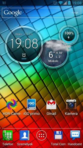

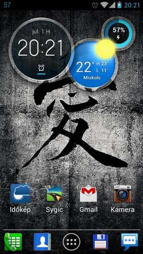

Akit érdekel keresősáv nélküli Motorola Razr M launcher az próbálja ki ezt.
Egy ideje keresem már a megoldást, hogy JB-n vagy rendesen nézzen ki a keresősáv ebben a launcherben, vagy ne legyen. Amit az XDA Atrix 2 themes & apps-ba nemrég kiraktak az szép, jól működik meg miegymás, csak webtopnál cseppet összeomlik és utána levéve lapdockról a navigation bar csak félig huzható le, stb. A Galaxy Nexus témában azonban van egy másik szerkesztett launcher, ami a korábbi 1.1.0.568 Build 294 homescreenen alapul és ez azt kell mondjam remekül működik. Nincs keresősáv, és így van plussz egy szabadon felhasználható sor + a webtop hibátlanul megy, nem áll le, nem indul újra a kezdőképernyő, stb.
1. Root Explorer-el lemented az eredeti homeconfig, homescreen, circlewidget és weather.apk-okat, el is távolíthatod ezeket, de először alapértelmezettnek állíts be egy másik launchert (apex, nova, stb)
2. Bemásolod a letöltött mappából a system\app -ba a circleconfig, CircleWidgets3D, homeconfig1, homescreen1,és Weather.apk és beállítod az engedélyeiket rw-r--r-- -re.
3. Bemásolod a lib fájlokat a System/lib -be, engedélyeket szintén beállítod: rw-r--r--
4. Teló újraindít és kész. -

Razr I Launcher:
A launcher ugyanaz, mint a korábbi razrm launchere, csak ez már újabb verzió 1.1.0.580-as. + ebben végre ott vannak a szükséges lib fájlok és a Homeconfig.apk is. Amúgy bármilyen legalább ICS/JB-t futtató androidra fel lehet rakni, ami minimum qHD vagy HD felbontású.
Felrakása:
0. Letöltöd ezt a fájlt.
1. Root Explorer-el lemented az eredeti homeconfig, homescreen, és weather.apk-okat
2. Bemásolod a letöltött mappából a system\app -ba a homeconfig, homescreen, circleconfig, CircleWidgets3D, és Weather.apk + ha akarod a QuickView appokat, és beállítod az engedélyeiket rw-r--r-- -re.
