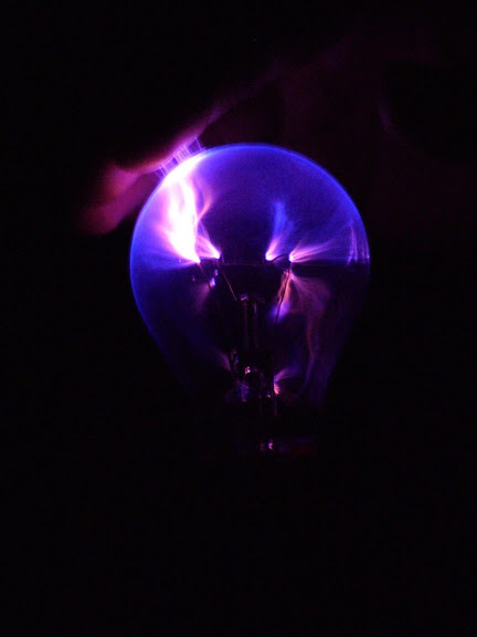

Íme egy kép róla:

(#6) Dany007 : Ha a közelében még mindig világít az energiatakarékos izzó, akkor valószínű, hogy az üveg ment tropára.

Az a 60W-os videó mekkora fake...a csóka fogja az energiatakarékos izzót, és az világít a kezében...persze...a gömb amúgy érdekes, karácsonykor én is gondolkodtam egy ilyen "olcsó" változat beszerzésén...
moha21
Azért az első 2500 Ft-os és a moddolt között van némi különbség.
Az intenzitásra gondolok. Nem tudom 15 rongyért milyet vesztegetnek, nekem meg kellett úsznom az egészet 3000 FT-ból.
Persze, hogy világítani fog nálad is, az elv ugyanaz csak fel van turbózva.

Az enyém, az teljesne sima 7köznapi boltban anno 15 ezerért vásárolt gömb. És ha a takarékos égőt a közelébe viszem elkezd világítani!
Pont ahogy a videón is. De ahhoz nem kellett modding
