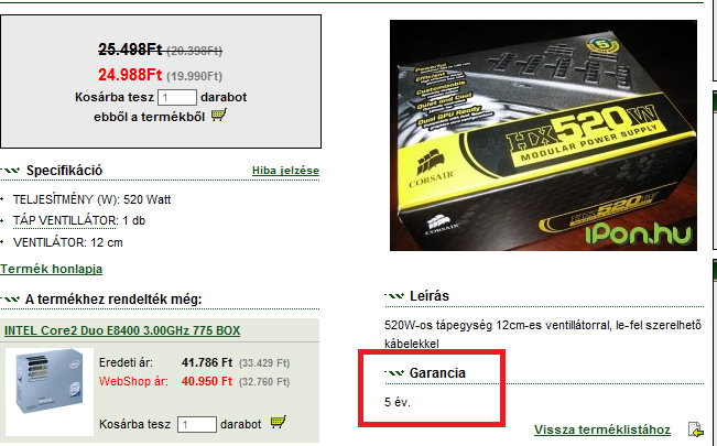

"Jótállás (más néven garancia)"
Beidéztél egy kiragadott mondatot, ami eleve konyhanyelven íródott. A téma jogi levezetése picit hosszabb ennél.
Azt, hogy az áru valóban tökéletes, azzal szavatolja a kereskedő, hogy egy (tartós műszaki cikkek esetében, mint például egy laptop három) éven belül az nem fog elromlani gyártási vagy konstrukciós hiba miatt - ha mégis, akkor javítani vagy cserélni fogják, vagy ha e kettő nem lehetséges, akkor visszafizetik a vételárat.
Hogy "garantálhatod" egy ismeretlen árúról, hogy x ideig menni fog?
Stim. Magyar terméket veszel? Nem.
Az import termékekre sajnos az importőr vagy gyártói, vagy méginkább EU-s jogokat érvényesít. A kiskernek a vevő felé magyart kellene érvényesíteni, a nagyker a kisker felé EU-s-t érvényesít. Ez nem helyes. sokszor állunk, mit fax a lakodalomban és nézünk, mert a vevő jogosan emeli felénk hangját, de mi a nagyker felé nem tehetjük, mert ő tesz a magyar törvényekre, Ő az attól magasabb rangú EU-s törvényt veszi alapul, ami mást kér számon, más engedélyez.
Az a mi problémánk, hogy kis hazánk 30éve nem képes rendes különbséget tenni jótállás/szavatosság és garancia között. Elég rég beléptünk az EU-ba, de mint sok más is, a jogharmonizáció elmaradt, ill. részleges, ugyanis a szigorításokat átvettük

ANW2
Na utána olvastam most h ráértem és úgy veszem észre h nem tévedtem idézek: "Jótállás (más néven garancia)" be is linkelem az oldalt ime --> [link]
Most akkor nem is tudom kinek kéne röhögnie....Birom az ilyen embereket! Ne értsd félre de nem tartom ezt a hozzáállást jónak még akkor sem ha igazad lenne, de így h nincs meg aztán pláne!
Na mind1 nem is akarok belekezdeni mert írhatnék ide egy kisebb könyvet is erről a témáról. Legyen annyi elég hogy kezdem megszokni hogy ebben az országban az emberek 99%-a olyan amilyen.
Ja és persze bocsi az offért

És a gyártó oldalán miért van WARRANTY firkálva nem pedig guarantee?
Tudtommal az azt jelenti, hogy jótállás.
Az, hogy sok cég egy kalap alá veszi a kettőt, az ő gondjuk. NEM cserélik azonnal, mert a szokásos felmegy a nagykerbe stb. procedúra van.
Ui.: NEm egyértelmű, mert "Corsair guarantee" utána meg "Five years warranty".
Ez valami szlogen inkább. "corsair a minőség garanciája" ezt fordítanám. -
