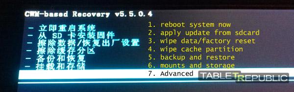

gubabela
tolvaj! #2389 üzenetére
Akkor
ez lesz, itt a fordítás:
[*] reboot (a világos rész miatt nem látszik jól, az első menü)
[*] Install ZIP ROM
[*] Clear Data / Factory Setting
[*] Clear Cache
[*] Backup and recovery (I mean recover backup)
[*] Mount and U Drive Mode
[*] Advanced options
[*] Additional Functions
[*] Power Off -
gubabela
LantosBerry8 #2383 üzenetére
Hogy jutottál el a recoverybe? Hangerő le+power, vagy telefon frissítésekből újraindítással? Ha sikerült MUT-al felrakni a twrp-t akkor az angol kell hogy legyen (már ha jót raktál fel). Ha ezeket látod,
工厂模式(Gōng chǎng mó shì)
完整测试(Wán zhěng cè shì)
单项测试(Dān xiàng cè shì)
测试报告(Cè shì bào gào)
清除e MMC(Qīng chú e MMC)
版本信息(Bǎn běn xìn xī)
重启手机(Chóng qǐ shǒu jī)akkor nem jó menüben vagy. (ez a factory mod, power+hangerő fel). Esteleg egy képet tudnál róla felrakni?
