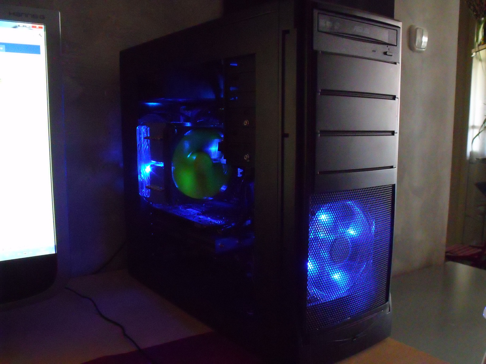

Rendben persze, csak egy idő után nem tetszett a karácsonyfa feeling.
total90
Nekem is ilyen házam van és nekem is volt karácsonyfa szindrómám, azóta megkomolyodtam
Egyébként én is úgy vagyok mostanra, hogy legszívesebben kikötném az alaplapi LED-et is
oPalRx7
a venti ledjeinél tiszta sor
egyébként ha már homár, én inkább fesz-stab ICvel dolgoztam volna, és csináltam volna egy 12>3.3V vrm-et, aminek a rail-je megy akkor a ventik 4. drótjára. persze drágább, viszont sokkal üzembiztosabb, és kevesebb hulladékteljesítmény veszik kárba
megcsinálni bonyolultabb, de utána fail-safe.
mitkov77
A venti ledjeinek meghajtására mindenképpen szükséges az ellenállás, különben füst idő előtt. Az alaplapi visszajelzők meg nem tudom, hogy működnek. Elképzelhető, hogy az alaplap vezérli a fesz a led fogyasztásának megfelelően, de inkább nem kockáztatok, jobb oda egy ellenállás. Nem melegedett, megnéztem, meg azért jól szellőzik a ház, tud hülni, ha mégis
A Kenőanyag pótlása szem előtt van(volt). Ha esetleg szükséges, akkor pótolom.Köszönöm egyébként
oPalRx7
Grat, egész jó írás lett
szerintem is több helyre került ellenállás, mint ahova kellett volna, de nem lesz ebből gond (bár azért csekkold le ne olvasszon össze valamit)
Én pont kékről pirosra váltottam a házam színeit, de a világító ventik helyett inkább smd led-szallagokkal dolgoztam
(nálad is könnyen megoldható lenne kapcsolgatósan, igényesen)
Ami megjegyzésem még, hogy a ventik csapágyazásának azért nem használ a szétszerelés-összerakás sajnos. Esetleg hamarabb válik szükségessé a kenőanyagának "pótlása" :S
Részemről legalábbis nem kedvelt dolog az, ha valamibe beleölök X időt, az idő előtt tönkremenjen. Jobb a ventillátorokat "gyárilag" hagyni, hisz azok fogyó eszközök sajna.Mindenesetre grat a modhoz, még sok ötletet kívánok
Lucifer6280
Grat. szép munka
Marci79: Kinek a pap.....De szerintem a kék még mindig jobb
Marci79
Szép kivitelezés!
Csak kár, hogy a kék világítás már rég nem "menő"!
mitkov77
Lehet, h alulméreteztem az ellenállásokat, de kellő szolgálatot tesz. Nem tettem még sehova zsugort, ezt nem tudom honnan vetted?
Igen kivettem a 2V nyitó feszültségű piros ledet, az 5V körből, és tettem bele egy 3,3V nyitó feszültségű kéket előtéttel, mert különben elég érdekesen világítana. Lehet, h az alaplap szabályozza, de inkább maradtam a gyakorlati 5V feszültség ismereténél,és alkalmazásánál. -

A 150ohmos ellenálláson 60mA folyik át, ami testvérek között is 0,54W.
Elég "kínai" méretezési módszer, hogy ide 0,25W-os ellenállást választottál. (A zsugort nem kellett volna melegíteni, mert magára olvasztaná, az biztos...)A másik érdekesség, hogy kiveszel egy piros LED-et, aminek a nyitófeszültsége 1,8-1,9V, és a helyére bekötött 3,3V nyitófeszű kék LED még előtétet is kapott? Hmmm...

Ha kaptam volna zsugorcsövet akkor megcsináltam volna. Nem olyan egyszerű pesten zsugorcsövet venni, vagy rendelsz, vagy délben mész vásárolni, mert minden négykor bezár. Tehát marad a későbbi beszerzés. A héten veszek, és nem lesz szigetelő szalag. Megjegyzem eleve az a rendeltetése "szigetelő szalag". Most szigetel, utána már nem kell.

Szigetelő szalagot rendes érzésű ember nem használ, mert az eleve kókányolás. Ahol az ellenállatot vetted, ott tuti kaptál volna zsugorcsövet is.

Nincsen "szétbarmolva" (meg annyira nem is lehet) a kábel. Leforrasztottam az eredeti ledet, helyére a másikat, és egy előtét ellenállást, ami lehet, h nem is kellett volna, de fő a biztonság. Ezt lezsugorcsővezem majd, ha tudok venni, és olyan mint régen
A gépi ledcsere a leggyorsabb. 20 perc ki-be szereléssel, forrasztással együtt.
Majd ha meglesznek este a képek láthatjátok, h fényes, de a szoba nem karácsonyfa tőle. Meg ki is tudom kapcsolni
