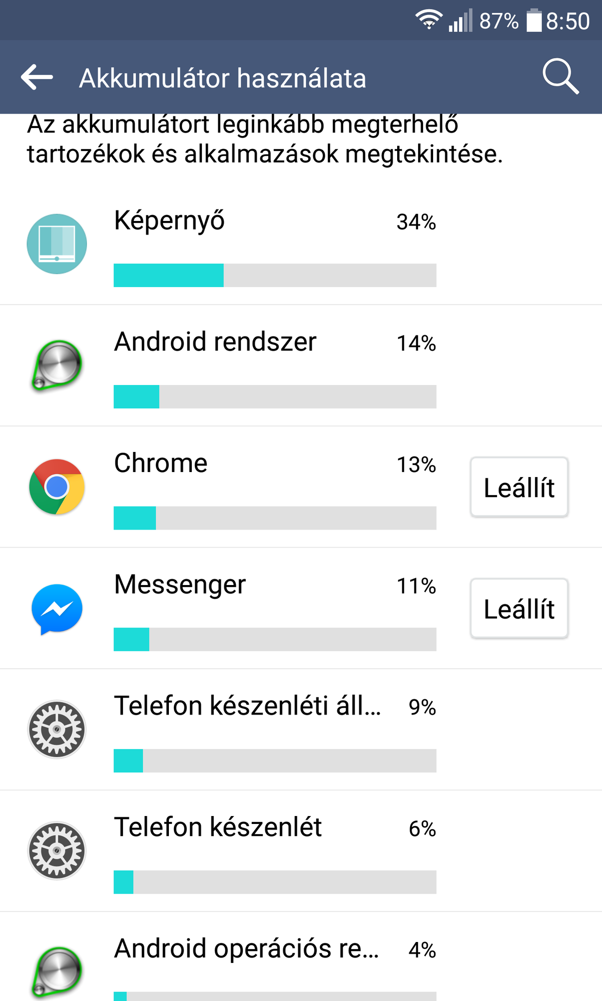

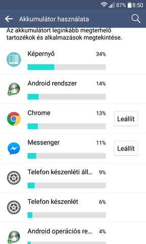

A 8 ora nagyreszeben mit hasznaltwl, mert ezalapjan mintha a legalacsonyabb fenyeron csak belett volna kapcsolva a kijelzo de alig nyultal volna a telohoz. Mert, nalam barmelyik apot hasznalnam 1 oraig az nem hatul kullogna a felsorolasban. Grat az eredmenyhez, de ezen csak az latszik a kijelzo ment, nehany youtube egy kis zene meg nehany uzenetet valtottal.
Hat ha en bongeszem, nalam a chrome a 2ik legtobbet fogyaszto app. Kozben messengeren, viberen irkalok, de 4 ora sotban nagyon alul maradt nalad a chtome fogyasztasa.. Nalam is jo kijelzo ido van vegre, de a fenyero manualis hasznalata jazsott kozre... A qick memo nalam 4% evett az aksibol mikor 20% merult... Azert az eleg sok nalad nem igazan latom, hogy az is lenne. Na mind1 a lenyeg, hogy most elegedetebb vagyok.
Na megoldodott az akksi mizzeriam. A quickmemo+ alkalmazas volt ami leszivta az aksit, lehet meg mas beallitas is segitett (autofenyero off), de ez valami hihetetlenul el lett ku va. 43% van az akksi es 3 ora kijelzo ment eddig. Mondjuk tobbnyire csak filmeztem.

Hat lehet sikerult megtalanom az soxor aktivalodo gps okat/talan a merulest is/. A quickmemo+ gyari alkalmazasa futtatasa allandoan aktivalja nalam a gps-t es mivel napi rendszeresseggel hasznalom lehet valtanom kellene mas jegyzetre.
Picit merges lettem, 2 fr-t nyomok. Esetleg az ujjlenyomat olvaso lehet ami irrealis modon fogyaszthat? A flex2 utan ez az 1 ujdonsag amit hasznalok egy telefonban.
Hat azert vettem a telefontm hogy hasznaljam, ha a chat progit se rakom ra akkor telefon se kell, de ketlem, hogy csak nalam lenne rossz a messenger. Talan ma este lesz idom ujra fr-t nyomni a telefonra. Az a baj munka eszkoz is es nem igazan van arra idom, hogy ujra belakjam meg ha csak 1 ora is. Amugy mint lathatod a kb fele fogyszstas android rendszer, keszenleti allapot... Ebbeol nem derul ki mi akadhatd be. Chrome, gmail, viber, whatup, messenger. Gps offlineba raktam, mert napi tobbszor sokaig porgeti a gps-t. Indokolatlanul, mert gyakorlatilag 3 orankent frissul az idojaras es nagyon mas nem hiszem, hogy hasznalna. A syncronizalas eseten szinten mindent letiltottam a googleben. Lehet a sokadik fr lesz a segitseg. Az jo jel, hogy masnak ilyen problemaja nincs.
Ra kattintottam a kepernyore es megneztem a futott idot, ehez nem kellett beszorozni semmit (engem bant A legjobban, hogy energiatakarekos modban tudott kozel 4en orat..)
E2E4: ha jo lenne az akksi ido, nem tudnek panaszkodni a telefonra, de mivel 12 orakat vaan ugy hogy nem vagyok konnektor kozelben es a mobil tolto hordozasa se mindig megoldott, igy jo ha a telefon tovabb birna.
A hifi jo, de sajnos nemtudom kihasznalni ugy ahogy kellene.
Na ujra rakom a telefont... A gps tobbet eszik, mint a chrome. Fogyasztas: kijelzo, android rendszer (38 percet ment a gps az elmult 2 oraban..) es a chrome... Pluszban irrealisan melegszik a telefon es a gps jel tok gyakran bekapcsol, mikor semmi ilyen progit nem inditok el... Ennyiszer meg nem lattam automatikisan megjelentive a gps jelet, mint ennel a telefonnal.Eur v20a, ezen kivul nincs mas rom eu-s keszulekre ugye?
Milyen bongeszot hasznaltok amugy? Chroke vagy van mas amit jobban preferaltok? Csak mert nalam nagyon melegiti a keszuleket.
De az appot nem mutatja, hogy futott volna a hatterben. Az meg, hogy keszenletben felsorol vagy 30 appot ami hozza fer, nem sok segitseg. Idojarasnol nem az alapot hadznalom, hanem az lg wordbol letolthetot, ami alap volt az ezelotti telokban. 3 orankent frissit, nem tunik energia zabalonak
Semmit. Mondjuk a drive aktiv, de ejszaka nem sok mindent csinalok, meg ugy egyalltalan nincs mit feltolteni... A fiokokban most jopar google app szinkrobjat kilottem 4 hagytam meg amit hasznalok... Zene, net, fenykepezes kevesbe, jegyzet tomb ami sokat van hasznalva.. Na megy a csevego progik. De fb helyette a slim socialt raktam fel, mert allitolag keveset fogyaszt.
Bevan kapcsolva. Hasznaltan vettem, de mivel forumot olvassa az elozo tulaj gondolom igy frissitette. Ujrainditottam a telefont, bar most 2 napig nem erek ra este, hogy teszteljem a keszenleti fogyasztast... Csak irrealis szerintem is ekkora fogyasztas keszenletben, meg ha frissit is a telefon emailt.. Hivas, egyebb uzenet nem volt amit jeleznie kellett. Lg idojaras widgetet hasznalok a gyari helyett, bar ez is kevesebb infot jelenit meg mint a v10 verzioca sok kartyajaval. Pluszba, hogy chrome hasznalat melegebb a keszulek mint a flex 2 vel, eleg fura... Nem a melegseg zavar, hanem hogy ezekszerint jobban porog, melegszik, mint a sokat szidott 810..
Nem mutat ezek kozul semmit, hogy futna. Messeger, whatup, viber fent van, de elozo telefonnal nem okozott fmgondot. Gmail ami szinkronizalhat, de szomoru lennek, ha ezeket lekene torolni, csak ezeket hasznalom szinte...
Ami kfura meg, hogy a gps jelet eleg gyakran latom, hogy bekapcsol... Jo lenne az akksi idot normalizalni. Ani erdekes meg, hogy a chromot hadznalom, de a snapi 810 hez kepest is gyakrabban melegebb ez a telo.
Sziasztok! Fogyasztasban tudnatok tippet adni mit tegyek? 8 ora alatt keszenletben kb 20% fogyasztott a telefon. A wifi enne ennyit? Nagyon alap progik vannak feltelepitve, 0 jatek... A rendszer 6.0, fr volt csinalva. Andorid rendszer. 44%, keszenlet 29% akksi fogyasztasbol
