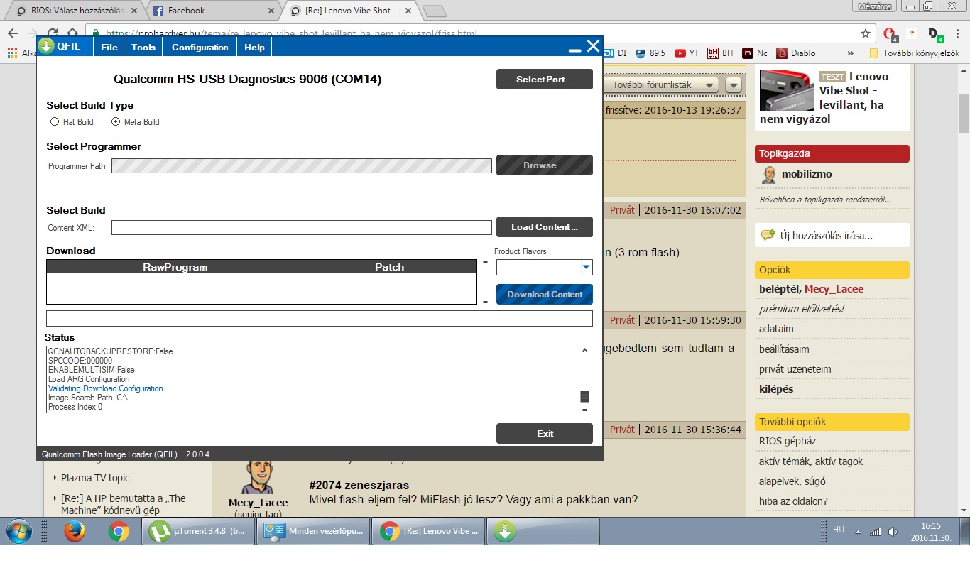

Mecy_Lacee
Újra itt...
PC újratelepítve, másik gépen próbálva, ugyanaz a hiba QFIL-lel:
Kép.Valami ötlet esetleg még?
Bármelyik romot próbálom...MiFlash ugyanott dobja a hibát...
Mecy_Lacee
Kösz a segítséget, csak nekem jelenleg problémás a QFIL.
A program állandóan dll hibával indul, hiába töltöm le hozzá, amit hiányol.
Az alábbi képen jól látható, hogy a progi teljesen máshogy néz ki, mint amit a videón (ami az összefoglalóban szerepel) látni. Ezért halvány lila gőzöm nincs, hogy lehetne flash-elni ezt az átkozott készüléket...Vagy én vagyok a láma...

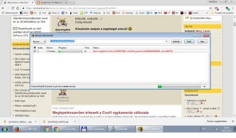

Rövid történet:
Miután sikeresen flash-eltem tavaly az ajánlott S208-as romot, az késő tavasszal, nyáron behalt. Miután sikeresen gariztattuk??? (ez is megérne egy misét, miért, hogyan, elég hosszú história, s a nagy részét én sem tudom, nem én intéztem...), a múlt héten visszakapott telefonon az eredeti VIBEUI_V2.5_1518_5.169.1_ST_Z90-7 rom volt...
Nos, a telefon az első adandó alkalommal letöltötte a VIBEUI_V3,1 verzióját, s kérte, hogy frissüljön.
Engedtünk neki, frissült. Ez volt a baj.
Innentől kezdve, ha csatlakoztatom, vagy 8 meghajtó jelenik meg pluszban, amit a win formázatlan területnek lát. Viszont, nem ez a nagy baj, hanem, hogy a rendszer b@szik elindulni. Konkrétan rezzen egyet, kb fél másodpercig, majd ugyanennyi időre megjelenik a LENOVO felírat, majd a képernyő elsötétül, s kb 3-5 másodpercig rezeg.
A leírásban szereplő CN/EN 1621 romot próbáltam flash-elni /MiFlash/.
Próbáltam a 9008-as porton indítani, de csak a 9006-os látható...
A MiFlash az alábbi hibával leáll:
Segítséget kérek, én feladom... -
