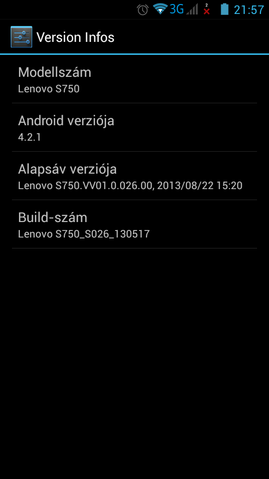

Hivatalaosan a Lenovo nem adott ki egy bikmaknyi frissítést sem erre a telefonra, tehát nemlehet.
Nem hivatalosan viszont sokan, sokféleképpen módosították az alapszoftvert, azokat a módosításokat érdemes átolvasni, hátha valamelyik orvosol valamilyen problémát.
De ezek közül egyik vátlozat sem "frissítés", azaz nem lesz belőle kitekat, vagy lalipapi.
Megmarad a 4.2.1-es android, kigyomlálva, rootolva, finomhangolva. Ennyi a maximum, amit el lehet érni így saccperkábé 3 év után. -

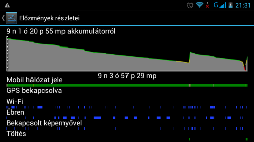

Ma nagyon hirtelen megzuhant az akksim
Igen, jól látjátok, nem voltam túl aktív mostanában (csak 2G hálózat, mobilnet nincs, néha wiif, de legfőképp elő se vettem a telefon). Ma reggel még volt 30 valahány százalék, de hazaérve ki volt kapcsolva.Ez mi lehetett? Természetesen feltöltöm a telót, és figyelni fogom az akksit.

Ja, hogy igy hirtelen zuhant meg?
Nekem egyzser volt olyan, hogy a wifi vacakolt. Egesz nap csak probalt kapcsolodni valahova (nem voltam wifi kozelben), de nem jott ossze neki. Annyira, hogy otthon sem sikerult. Wiszont az akksit folyamatosan szivta.
Wifi ki-be kapcsolás megoldotta a problémát. -
vlevi
SanyiSay #3403 üzenetére
" leesett az aksi 40-ről 10 % ra 3 óra alatt"
Na, ez azért nemjó. Szélsőséges állapot volt karácsonykor, mert nem használtam a telefont semmire, szinte csak standbyban volt, csak a 2G telefonkapcsolat ment rajta, se wifi, se mobilnet és így több, mint 1 hetet állt. Még mielőtt nekemugrik valaki, megismétlem. állt. Nem használtam, talán naponta 1-2 alkalommal felébreszetettem a képernőt, hogy lássam, van-e újdonság. De nem volt.
Gondolom, neked ez a 40-ről 10-re 3 óra alatt azért volt, mert, éppen próbáltál minden létező és nemlétező alkalmazást elindítani, és ott átállítani mindent ?"Automata fényerő nem hullámzik mint andreánál."
Nekem az a minideal féle ROM-al is hullámzott. -

Akksinal sok minden aprosag szamit. Az egyik, amit en eszrevettem az az, hogy a szokasos (wifi, 2g,...) dolgokon kivul a helymegosztasi beallitasokban a halozatalapu (a gps-en tul) helymegosztast is ki kell kapcsolni. Lehet, csak bebeszelem magamnak, es valami mas volt, de nalam a 2-3 nap keszenlet utan akar 1 hetet is kibir, ha egyaltalan nem hasznalom, csak ott van az asztalon. Tudom, ez nem hasznakat, nem is az egy het miatt irtam, hanem csak azert, mert nekem ezzel a beallitassal kb duplajara nott az uzemido.
