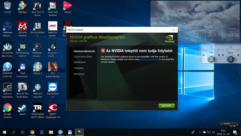

Cs1csó
Már nem tudom mit csináltál és mit nem egy dolgot azért még kipróbálhatnál lehet erről is volt szó:
- HÚZD KI A NETKÁBELT
- FUTTASD A DDU-t gyaluld - csökkenett módban történő újraindítással egybeköbe az Nvidia driver-t
- ezután a már korábban letöltött bekészített drivert futtasd szépen fel fog települniÍrtad, hogy gigabites neted van és pikpakk feldob egy driver-t ha nem vagy észnél. netkapcsolat nélkül nem fog ez tuti ziher.
Jah és természetesen a végső megoldás a Windows 10 újratelepítése. (ahogy betöltődik az asztal a telepítés utáni első alkalommal netkábelt húzd ki - és a már bekészített nvidia driver-t telepítsd ezután már nem lesz gond.

Cs1csó
A DDU-t utáni reinstall előtt húzd ki a netkábelt. Hátha úgy nem dob fel azonnal egy új driver-t a te driver-ed legyen bekészítve és restart után telepítheted is.
HA ezzel sem boldogulsz akkor - jobb nem jut az eszembe - csinálj egy windows reinstall-t de ahogy betölt az asztal első alkalommal már told is fel a bekészített driver-t.
Ha ez sem lesz jó akkor ott lehet valami egyéb gond van, nem biztos hogy szoftveres. Más topikban is érdeklődj.
Most hogy elolvastam b. hozzászólásást kicsit felpörgettem az agyam és leesett hogy nem esett le korábban most akkor mi a gond?
- tehát DDU után nem tudod telepíteni mert már feldob egyet - ilyen gyorsan nem telepít
- GE belül csinálja de akkor kompatibilitási hiba mit ír ki arról van kép?
Magiboy
Szia eddig egy 950 karim volt jött az új driver felmentem az nvidia oldalára megkerestem a kártyám és feltelepítettem ha jött a hotfix azt is.
Most vettem egy 1060 ast ezt is megkeresem letöltöm de nem települ mert nem kompatibilis.
Próbáltam ddu val leszedtem de ahogy újra inditotam a gépet a win 10 azonnal felrak egy nvidia driver de utána is elindítom és kompatibilitási hiba üzi
Csak experiencevel tudok telepíteni

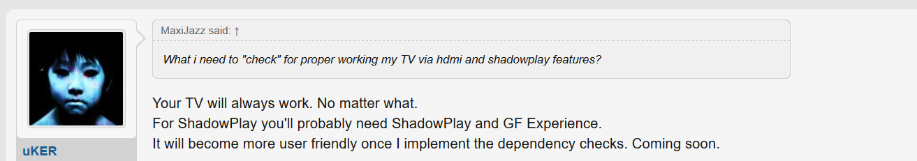

Innen: [link] tötlhető a NV driver slimming utility 0.5-ös legfrissebb verziója is. (a másikon elvileg csak a 0.3-ás itt a leírás hogy mik a javítások: [link]
Amit linkeltem az egyik a fóruma érdemes végigolvasni. Először is ahogy a képen látod - minimalban - jól működik ezt többen is írják, DE ha megpróbálod személyre szabni ott lehetne anomáliák. Tehát a Shadows Play lehet nem fog menni a másik két GE dolog nélkül, persze lehet kísérletezgetni. Érdemes egy Windows újratelepítés előtt végigpróbálni, mely beállításokkal működik, hogy a tiszta rendszeren már ne ezzel vacakolj.

Sziasztok
Vajon miért van az hogy manuálisan nem tudok telepíteni.
Csak az experience tudja felrakni
Nem kompatibilis
