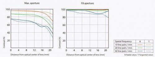

Az 1.8/50 viszont nagyon érdekes, nagyon kíváncsi lennék, hogy szerepel az 1.8/55-ös jódrága zájszhoz képest.
Az elmélet:
1.8/50 mtf: -
