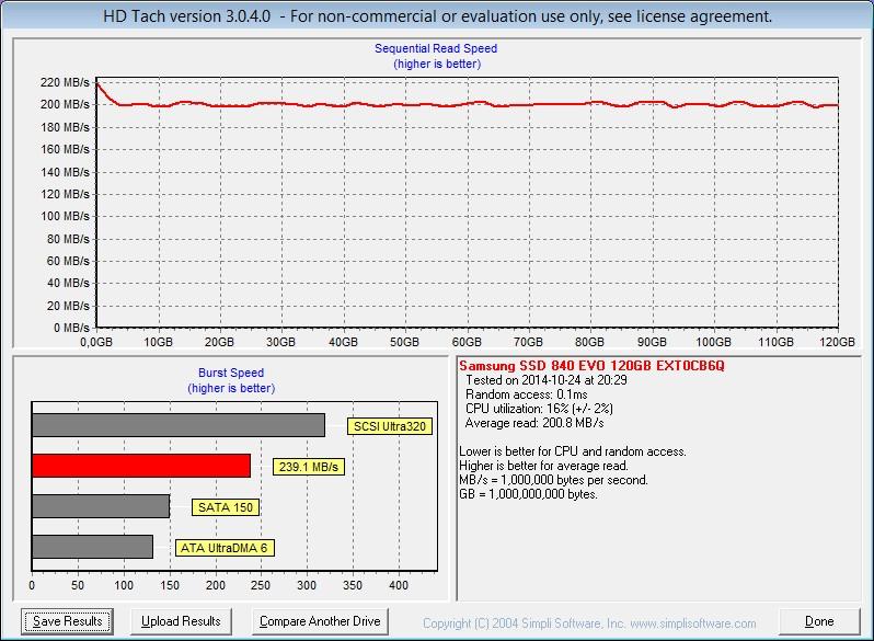

Nekem megint lassul
kb. 2,5 hónapja frissítettem a ssd-met az új firmware-re, akkor rámértem, hozta a max. sebességeket. Ma rámértem kíváncsiságból:
Vagy ez normális?

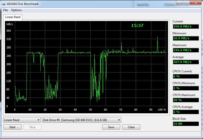

Köszi a választ! Akkor jól sejtettem, hogy nálam is lassulás van. Egy laptopban van az SSD, szóval tényleg SATAII-n van. Kb 1 éve és 2 hónapja vettem az SSD-t, azóta nem nyúltam hozzá, csak rendszer dolgokra van használva. Megcsinálom a frissítést és remélem visszaáll a sebesség.
#25583896
A kép magáért beszél, jól látszik, hogy durván belassul, tehát érintett.
Végig olyannak kellene lennie, mint pl. 30 és 50% között, tehát végig ~245MB/s kellene, hogy legyen a sebesség (illetve az SSD kb. kétszer ennyit tud, de gondolom SATAII portra van csatlakoztatva, azért ennyi). -

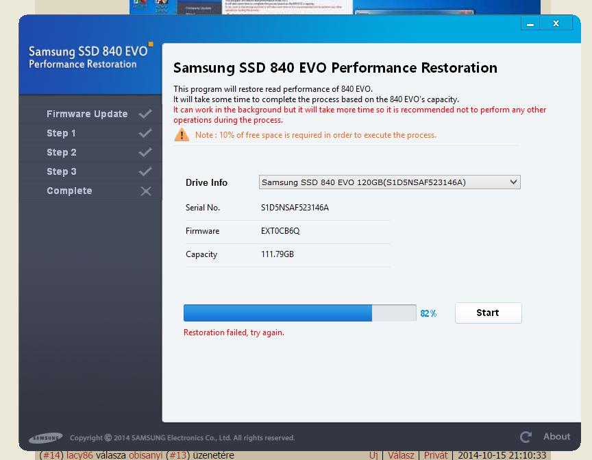

Már mindent végig zongoráztam. A PDF-ben lévő leírást is és mégsem megy 15%-nál tovább. Ha eltávolítom a microsoft-os drivert a PDF leírás alapján, akkor újraindul, ahogy kell, de újraindítás után sem megy, hanem feldobja az ablakot és megint újraindítja a gépet. Gondolom azért mert új eszköznek látja az SSD-t. Kipróbáltam a frissítés úgy is, hogy ilyenkor nem egyből indítottam újra, de ugyanúgy 15%-ig fut le. Gondoltam még arra is, hogy a többi vinyó is bekavarhat és eltávolítottam őket a frissítés erejéig, de semmi nem változott. -
Probert75
120GB-os 840Evo-m van és ez a firmware van rajta: EXT0BB6Q.
Kikapcsolt Magician-nál 15%-nál így áll meg a frissítő és ezt írja ki:
"Ha egy harmadik fél tárolási illesztőprogram, akkor ez a szoftver nem működik megfelelően. Kérjük, ellenőrizze, hogy az illesztőprogram legújabb verzióját, vagy a Microsoft által biztosított. Kérjük, olvassa el a használati útmutatót."(Google fordító, bocsesz érte!
Melyik drivert kellene eltávolítanom és hogyan?
A tesztem a Magician-nal pedig ilyen, nem tudom jó e vagy rossz e? Nem nagyon értek hozzá:

Nekem is ugyanez a gondom mint Zolcsevita90 nek. Próbáltam átrakni erre a MS AHCI driverre, de ha leszedem a ssd driverét újraindítás után azonnal visszarakja amit leszedtem, és nem áll át a MS AHCI cuccra. Ha van valakinek valami ötlete azt megköszönöm.
PistiSan
Sanyi.mTs
#160
Teljesen feleslegesen telepítetted újra a wint, de ha már újra telepítetted, akkor az amd drivert nem kellett volna vissza rakni és akkor gond nélkül lefut a frissítés!
Távolsítsd el az összed amd drivert az eszközkezelővel, utána menni fog, kinlódás volt nekem is, de sikerült. -

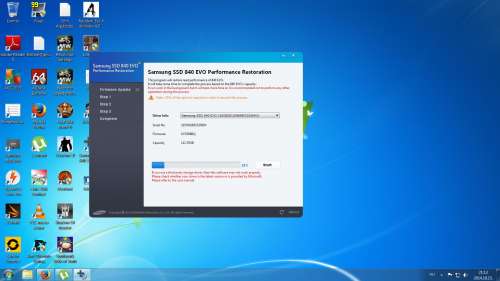

felb@sz az ideg. gondoltam, h mivel ma nem kell dolgozni menni ezért lefuttatom a progit, ha újra kell telepíteni a windows-t az se gond.
konfig:
Asus a88xm-plus
AMD A10-6700T
8GB RAM
840 EVO 120GBlefuttatom a progit és nekem is ezt a hibát dobja, chipset driver 13.12-es.
oké újrahúzom a win-t és feltolom rá az itt található 14.4-es, majd újabb win telepítés után a 14.9-es chipset drivert. Végül friss win és az asus honlapjáról letöltöttem a legfrissebb chipset drivert (Version 5.12.0.15&8.0.916.0), de azzal is csak a fenti hibát dobta.
próbáltam a visszaállító progi 1.1-es változatát, de az se segített.végül a laptopomra kötöttem az ssd-t, egy külső usb-s adapterrel, de úgy se ment.
mi a f@szt próbáljak még?

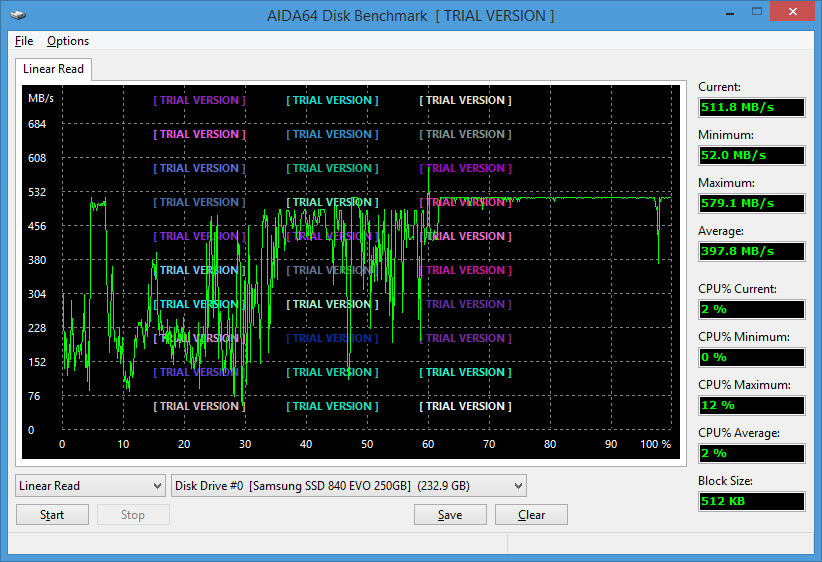

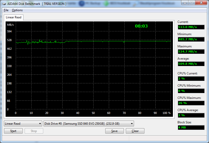

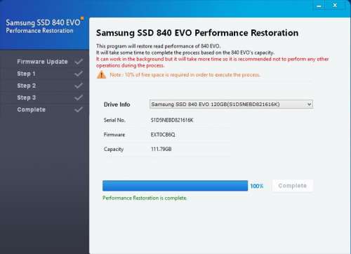

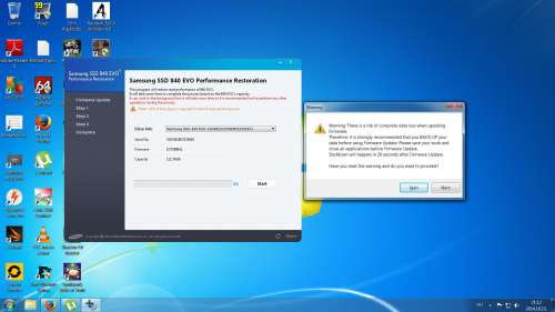

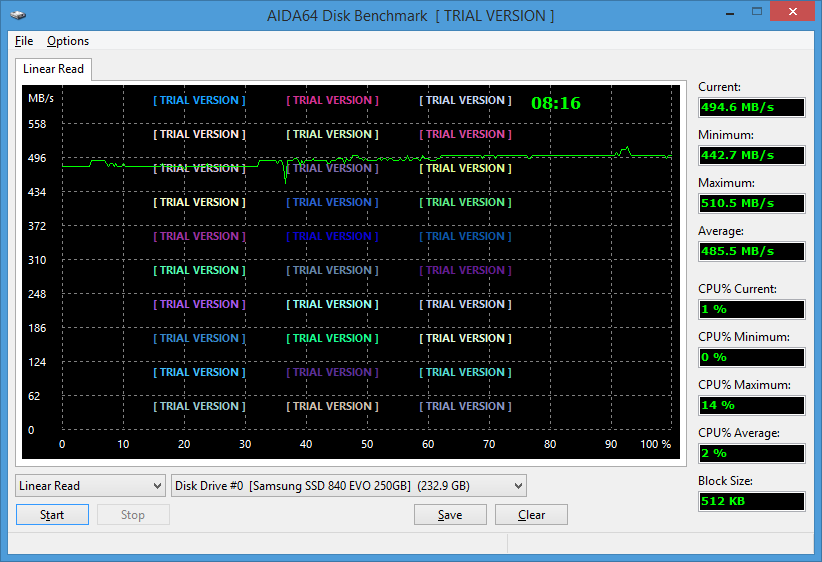

Nem voltam biztos benne, hogy valóban belassult az SSD-m, vagy csak az igényem növekedtek a 9 hónap alatt
ezért én is lefuttattam a méréseket:Elfelejtettem kikapcsolni a Rapid módot, ezért lehet hogy a valósnál kicsit jobbnak látszott a helyzet.
Lefuttattam a Performance Restoration Toolt (kevesebb mint egy óra alatt lefutott) és érezhetően javult a teljesítmény:Itt már kikapcsoltam a Rapid módot.
Remélem a teljesítmény így is marad egy jóideig
(a trial versionös képeket nézzétek el, nem volt szívem letölteni "ingyenes" verziót

Nálam így nézett ki a 2 ssd több hónapos adatok voltak mindkettőn, látható ahol az adatok voltak szinte mindenhol belassult. Nagyon kellett ez a frissítés én észrevettem a lassulást és most a gyorsulást is, tegye fel mindenki.
Tipp: Több szabad hely gyorsabb frissítés!

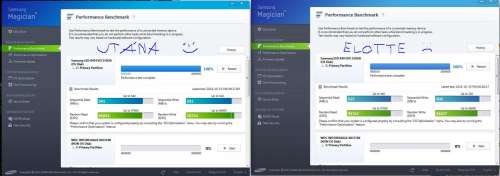

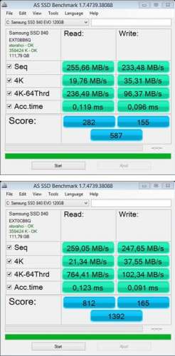

Eagle16
Erősen ajánlott a frissítés. Nálam így nézett ki.
Előtte és utána.
Első próbálkozásra 86%-nál megakadt a Samsung programja, de másodjára végigment. Egyéb probléma nem volt vele.

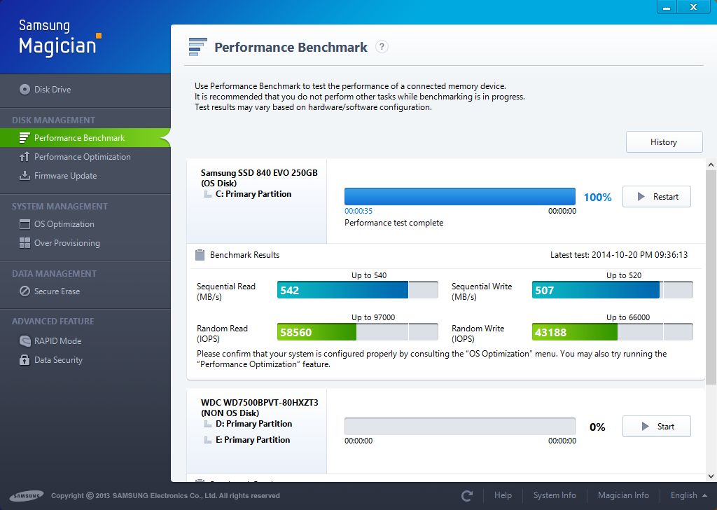

Bossi
Valakinek van ötlete mi lehet a baj, mert nekem a frissítés után egy eredmény igen gyenge, ez pedig a:
Random Write 36823 másoknál kétszer ekkora eredmények vannak...köszönöm.

Nemrég lett a PC-be berakva egy új Samu EVO Basic 250 GB SSD, ráadásul a DELL laptopba is ez lett berakva.
Mit tanácsoltk? Mit csináljak?
A Samsung Performance Restoration v.1.0 frissítést letöltöttem, frissítsek vele? Vagy várjak a frissítéssel?
Mérjek valami tesztet? Ha igen melyik progival, és honnan tölthető le?
Ezek még nem lassultak be, de nem tudom, fogom e érezni ha belassul, vagy legalábbis észre fogom venni?
Előre is köszi a válaszokat, üdv -

Mint kiderült nekem basic van, asszonynak evo, felraktam, semmi gond nem volt, 15 perc alatt végzett.

RudY
Ami a hiba okát illeti, ezt a Samsung a túl agresszívre vett olvasás-újraírási algoritmusban jelölte meg. Ez az újraírás azt hivatott kompenzálni, hogy a cellákban található töltés idővel csökken – és ha ez a csökkenés elér egy bizonyos szintet, az adott bitek (MLC celláknál) kiolvashatatlanná válnak. Ezt az olvasáskori újraírást csak bizonyos időközökben kell elvégezni – ez az időköz volt az, amit a firmware a régebbi adatoknál túl kicsire vett.
A különbség szemmel látható: [link]

Ha rámegyek az igenre, ez a piros szöveg jelenik meg a % csík alatt:
gamerod
Zolcsevita90
#17
Nyomnod kéne egy igen-t nem?
lacy86
Zolcsevita90
#17
Nyomj ra az IGEN-re , utana Start!
Nalam is igy volt! -

Nekem ezelőtt sem tűnt fel semmi hiba vele, de azért felraktam. 240GB-os azért elég sokáig tart, nem irigylem a nagyobb méretű SSD-vel rendelkezőket mert nekik akár órákig is belassulhat a rendszer a művelet miatt. Egy böngészőt alig bírtam megnyitni közbe.

nekem ne program mondja meg hogy lassú-e hanem a mindennapi használat

Valóban, mintha segített volna valamit

Lassan már a 7 éves Seagate vinyóm is lehagyja
