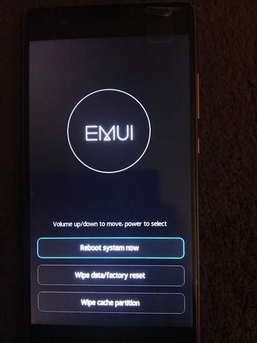

sirokipatrik: ez már nem egészen világos nekem. rolback után C900stb lesz, amivel lényegében MM-re áll vissza? és akkor a B138-at kell feltennem a 3 gombossal ugyanúgy?
Pontosabban C432B367 volt ha jól emlékszem. Erre ment fel a korábbi képen látható C150B374, amivel elcsesződött az egész.
Sorry, tudom fárasztó, de a biztosra akarok menni

Elrontottad, ugyanis nem a B182-t kell felnyomni, hanem a B136-ot. Ezt is csak a gyári recovery visszarakása után. Nyisd ki a BL-t, nyomd fel a B136 gyári recovery-t és utána külső sd-re másold a dload mappába a B136-os romot kártya olvasóval. Teló kikapcs és 3 gombos telepítés. Ha nem tudsz BL-be lépni, akkor teló kikapcs és a hangerő le nyomvatartásánál dugd be a gépbe a telót, egyből BL-be lép.
Próbáld ki, ha nem megy, akkor írj. -
