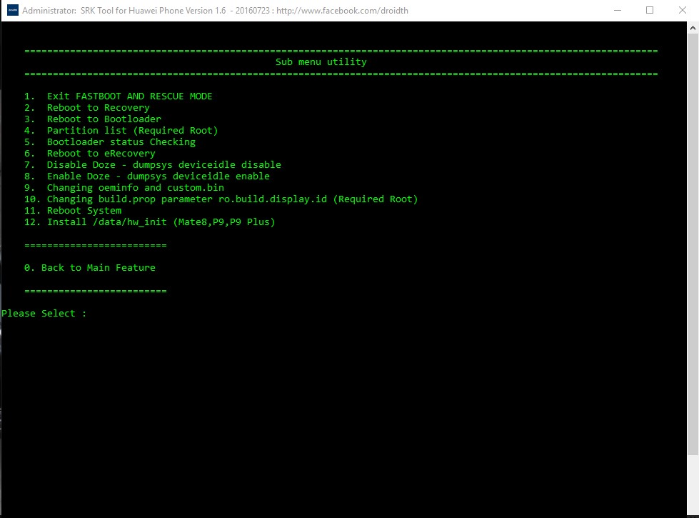

van egy srk tools progi xda-n abban van olyan funkció,hogy átállítja c432-re. igazából root után 2 perces folyamat amit zipből telepítesz TWRP-ből.
nekem is c900-am volt és abból áltam át c432-re
SRK TOOL
most már hiába pakolod a c432-es romokat, csak így tudsz átállni.
Ez kell neked/ez a manuális folyamat/ utána ha felraksz egy teljes c432-es rom-ot akkor visszazárja a BL-t,de nem RELOCKED lesz hanem LOCKED mint gyárilag.
Onnantól kezdve meg C432 lesz.
Figyelj a telefonod Típusára!!
így néz ki az SRK Progiban. mint látod a 12-es pont kell neked! -
