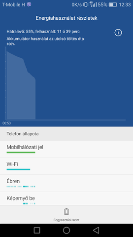

Anonymus95
Ki kell kapcsolni az admin jogot. Nyugodtan katt a gombra és deaktiváld. Akkor lehet törölni a frissítéseket. És lehet meríteni sem fog annyira.
Az is lehet, hogy a GServiceFix a play szolgáltatások deaktivált állapotában jobban rendbe tudja rakni..nem tudom. Én mindig deaktiválom, ha újrateszem a telefont, tehát én így futtattam le a GServiceFix appot. Nekem működött is, viszont a többiek, akik kipróbálták, azoknak meg nem segített..lehet megkellene próbálni így.
Anonymus95
A szokásost tudom ajánlani. Az a baj hogy play szolgáltatások is frissülget időnként..és lehet sikerül megcsinálnod, de pont jonegy frissítés és elrontja.. :/ ez egy tipp. Mondjuk azért nekem ritkábban kezd el rakoncátlankodni, de nekem sem tart örökké a jó élet. Van hogy egyszer csak megint csinálja...
(Ha töltőn van, nálam, B394-en folyamatosan ébren-mutat, de tőltő nélkül csak 1x ébred fel éjszaka. Éjfélkor lehet szerintem. Ebből meg arra következtetek, hogy a naptár widget miatt..de ma este megnézem) -

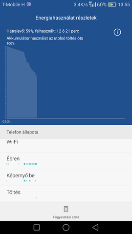

Anonymus95
Valami ébreszti a telefont.. mindent ki kell próbálni, hátha.
Wifi nélkül is ébren maradgat a telefon?
Mondjuk nekem most az éjszaka csak 1x ébredt fel, így az rendben volt. Viszont 3%-ot merült, amit a wifi okozott maga. Egyébként a cella volt első helyen, de azt nyilván repcsi módban lehet kiküszöbölni, annak meg nincs értelme. Nálam most minden frankó.
Tény, nem minden éjszaka megy töltő nélkül a telefon, néha csinálok csak egy ilyen tesztet/ellenőrzést, és van hogy ébren van és nem tudom miért, van hogy nem, mint most is. Mitől? Nem tudom.
Ha töltőn van, végig ébren van, akkor is, ha nincs internet elérés. .. ez mondjuk eddig nem volt..a B394-nél vettem észre. De valószínűleg ez csak jelzési hiba. -

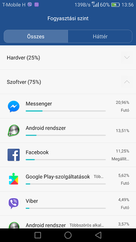

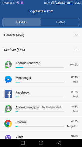

Anonymus95
Az ébrenlét valóban nem okés, viszont valami akkor is a lista elején lesz. Ha a play szerviz már nem merít annyira, akkor nyilván más lesz a lista élén..
Nálam is ugyan ez a helyzet, az android van első helyen, kb. ekkora százalékban.
Nekem most a cella és a wifi volt az első 2 helyen majd a képernyő. A szoftverben meg az android és a messenger.
Nyilván, ha nem használod a telefont akkor maga a rendszer fog mja csak fogyasztani a telefont magasszázalékkal jelezve..de ez rendben van. Akkor van gáz, ha tényleg használtad a telefont és ennek ellenére mutatja azt, hogy a szolgáltatások vagy az android rendszer fogyaszt.Az ébrenléthez javaslom hogy az alkalmazásoknál a messenger én belül, az akkumulátor résznél az ébrenlétet kapcsold ki, ha van olyan. Én most lefrissítettem a messengert a legújabbra és nincs ilyen, de úgy veszem észre, hogy amint kihúzom az előzményekből, magát az appot le állítja, de nem úgy rendesen, de valahogy még is, mert amikor megnyitom a messengert akkor mindig újra csatlakozik. Be van téve háttérben futtathatónak így az értesítéseket megkapom, de maga az app nem fut olyan mértékben a háttérben.
Szóval próbáld ki.
Ha nincs olyan opció, illetve nem segít, próbáld ki hogy leállítod egy-két napra, nézd meg. Lehet az a probléma. -
