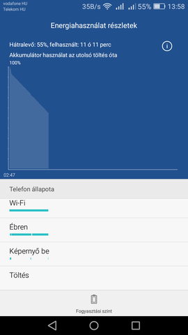

Merülés még mindig. Találtam egy root nélkül is működő alkalmazást, amivel meg tudom figyelni, mi tartja ébren a telefont. B600-as firmware, Google Play Szolgáltatások, azon belül az NlpWakeLock nevű folyamat a tettes. Rohadt idegesítő, mikor kellene a GPS, vagy frissítene az időjárás alkalmazás, de nem tudja hol vagyok, mert ki van kapcsolva a helymeghatározás minden formája. Bármit visszakapcsolok belőle, folyamatos ébresztés mellett azonnal az élre tör az említett szolgáltatás. Rohadjon meg az is, aki ezt így kitalálta. Megoldást nem találtam.
