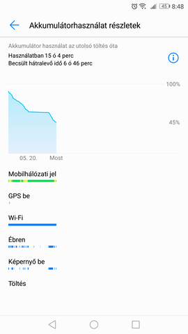

Valóban, ahogy előttem írták, nagyon sok a wakelock, ki kellene deríteni melyik akalmazás okozza, bár root nélkül nehezebb lesz. Összehasonlításképp itt egy kép az enyémről, jól látható hogy éjszaka mikor nem használtam, ritka az ébresztés, ezáltal nem is merül úgy mint neked.
Közben megtaláltam magyarul is a wakelock detector root nélküli változatát Cunaja jóvoltából. Letöltöd, a leírt lépéseket végigcsinálod, kiderül hogy mi szívja éjszaka az akkumulátorod.
Az az ébrenlét nagyon sok, egy éjszaka alatt csak néhány vékony vonalnak kellene lennie. Próbáld meg kideríteni, hogy mi indít wakelock-okat, sajnos kell vele matatni egy kicsit, de megoldható.
Disclaimer: nincs ilyen telefonom, anyámnak vettük, azért vagyok itt, hogy képben legyek vele, ha supportálni kell. Viszont a wakelock nem gyártóspecifikus dolog.

A helyzet reménytelen: [kép]
Estére feltöltöttem, újraindítottam. Éjszaka merült ennyit, nem volt használva, csak reggel megnéztem, hátha javult a helyzetem. Zárképernyő tisztításnál az összes be van zárva, minden alkalmazást bezártam, és semmi. Alap esetben ritkán használom, mi lenne, ha egyfolytában neteznék, játszanék, 2-3 óra alatt lemerül? Vigyem vissza? Amúgy eddig ez az egyetlen negatívuma a telefonnak, teljesen meg vagyok vele elégedve, csak ez az indokolatlan merülés...

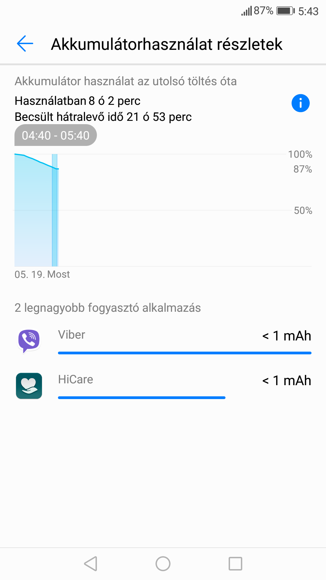

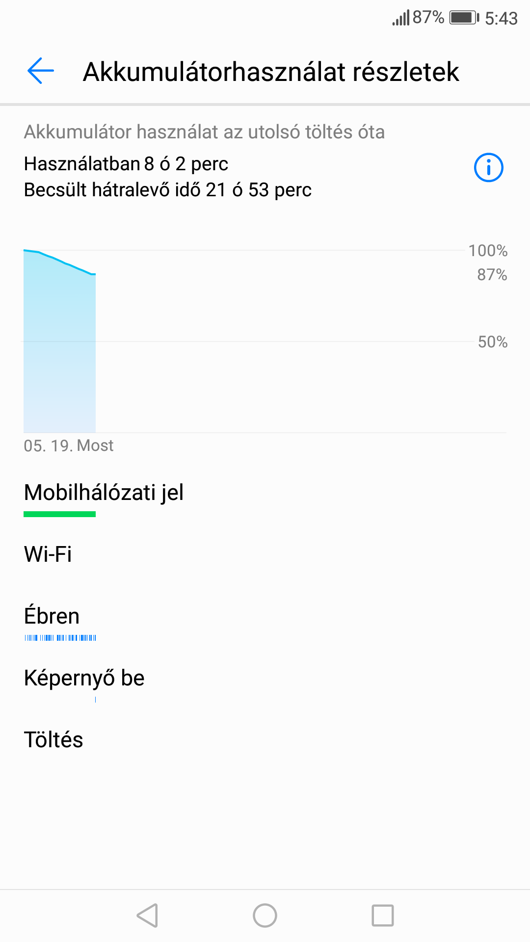

Napközben, 1-2 hívás, és pár perc net (használatban 6 óra 24 perc): [kép]
Éjszaka, minden háttérben futó alkalmazás bezárva (használatban 8 óra 2 perc): [kép]
Az első napokban csak minimálisat fogyasztott (8 óra alatt kb. 1-5%), csak nem tudom hogyan lehet kideríteni, hogy mi zabálja az akksit. Remélem a mellékelt képekből ki tudjátok szűrni.
