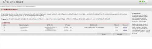

ma vettem egy b593-at és olyan problémám lenne, hogy nem megy vele a 2 tp-link routerem WDS bridge-ben. A b593 lenne a fő router a többin kikapcsoltam a dhcp-t és átállítottam rá. Annyit sikerült elérnem, hogy a b593-ra kapcsolódva eltudom érni a többi router menüjét, de a többi routeren nincs internet. Mintha nem osztana ki nekik ip címet. Van valami extra beállítás amit engedélyeznem kéne? TP-Link 3420-nál minden jó volt, de most itt kínlódok vele. Előre is köszi.
Edit talán annyi, hogy biztosan nem oszt ki címet nekik. Jah és telenoros a router.

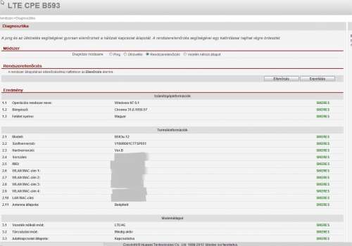

Nekem ez a fw van fent: V100R001C77SP051
És a legjobb: a router kiírja: "A router a legújabb szoftververziót használja. Frissítse a szoftvert rendszeresen."

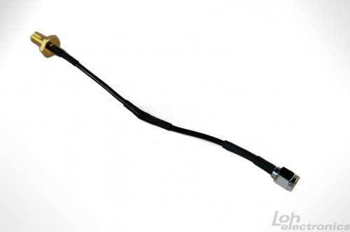

Ne viccelj, én ezt használom :SMA dugó - FME dugó átalakító 550Ft
nem csak a tű a vastag kívül is vastag.

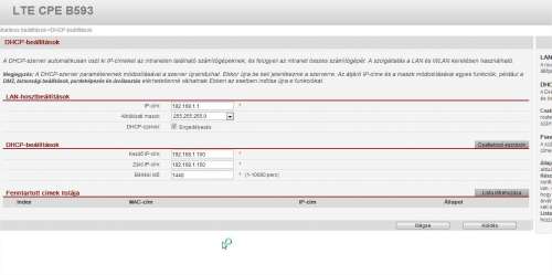

volt kis beállítani valóm és vezetékkel rákötöttem a a B593-ra egy TP-Link 842ND routert. A kettő majdnem egymás mellett volt ugye. Megnéztem több eszközzel is és a két 5dBi antennás TP-Link-nek bizony sokkal erősebb jele volt. Bár tény ahol használva van, ott rendben van a jelerősség.
Csak a mérésekhez javaslat, hogy legyen olyan mérés is ahol ki van kapcsolva a wifi a routeren és UTP-n dobja át az adatokat. Van-e különbség? -

És itt van az az adapter ami által bekapcsol a külső antenna.
Itt lehet megrendelni, és további infót találni. -

Hogy lehet ezen a DHCP-t kikapcsolni?
Lol, tök egyértelmű helyen van, nem értem, hogy nem vettem észre... -
