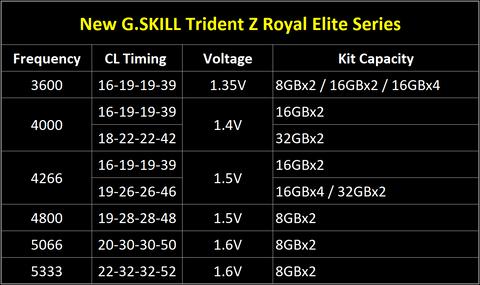

Mivel a frekvencia arányosan növekszik, ahogyan a ciklusokra vetített latency nő, ezért ez valójában állandónak mondható az utóbb memóriaszabvány-váltásoknál (tulajdonképpen az összes DDR szabványnál közel azonos). Értsd: nem lesz nagyobb a valós latency, ha ezt nanoszekundumra váltod. Lásd bővebben pl. itt.

Természetesen hagyni kell kiforrni. Egy bő év és lesznek normális időzítésű RAM-ok. Így volt ez eddig is, a DDR3 teteje gyorsabb volt a megjelenő DDR4-nél. 2 éven belül lesz itt 6GHz cl2x is.

Az ugye megvan, hogy a DDR5 eleve ECC-vel erkezik, ezert nem kell meglepodni a CL erteken, a masik, hogy az adatbusz 2 reszre van osztva, vagyis egy modul magaban asszinkron modban kepes mukodni, vagyis a CL40-et siman lehet osztani 2-vel normal felhasznalas melett.

Oké hogy 4800 Mhz, de CL 40??
Köszi, elleszek még pár évig olcsóbban DDR4-en CL15-ön.

a technológia kiforrásával sokat javulna amúgy amúgy is, szóval ezek a CL figyelések már csak ezért is feleslegesek.

Ez a CL40 azért nem hangzik olyan jól. Vajon egy DDR4-3600 CL16-hoz hogy viszonyul egy DDR5-4800 CL40?
