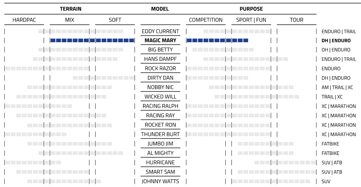

Ebike-nál a gumi súlya kevésbé fáj, mint analóg gépnél, miközben ha tényleg terep akkor a bringa nagyobb súlya miatt könnyebb erősebben terhelni a gumikat és nem árt egy erősebb oldalfal.
A magic mary egyébként egy nagyon jó minta.
Ha ez tetszik, akkor azt ajánlanám, hogy előre magic mary és hátra pedig a big betty-t tedd fel, ez a schwalbe hivatalos és kedvelt párosítása.
Magic mary-ből neked elég a soft keverék, míg ebikera a trail casing-et nem ajánlom inkább a ground-tól indul a móka. Ha súlyt spórolsz azt is csinálhatod, hogy hátulra erősebb és nehezebb gumit teszel, az több büntetést kap, oda ground, vagy gravity casing, de ha spórolsz, akkor egy big betty bikepark gumi is mehet hátra, előre meg egy könnyebb oldalfalú magic mary jobban tapadós soft keverékkel.
Ultra soft-ot hanyagolhatod nyugodtan. -

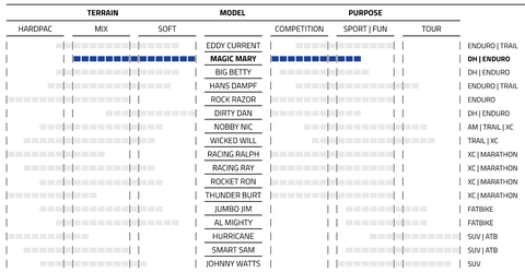

Tavaly csak erdőkben tekeregtem vele (inkább a saját határaimat feszegetve, mint a bringáét), de idén szeretnék eljutni olyan helyekre, ahol nagyobb tempóval lehet menni, több kanyarsebesség, stb. Nagyokat ugratni nem (ezzel) tervezek. Szóval kb. ehhez keresek kicsit több tapadást. Az élettartam annyira nem szempont, szerintem ilyen extrém használatból max pár száz km jönne össze évente, de nyilván a legdrágább versenygumira sincs szükségem, mert a saját képességeim korlátai miatt úgyse tudnám kihasználni.
A Magic Mary volt szimpatikus a hivatalos oldal grafikonja meg a komolyabb mintája alapján:

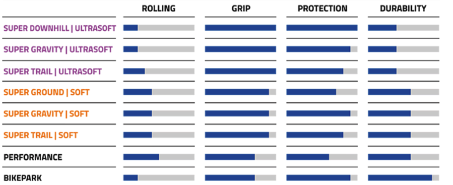

Viszont azt is láttam, hogy a Bikepark keverék elég más lehet:
Egyébként a Bikepark árában láttam Performance változatokat is, de azzal se biztos, hogy sokkal előrébb lennék. Viszont ha 50+ eurót/db kell költeni a jelentősen jobb tapadásra, akkor átgondolom, hogy valóban van-e rá szükségem.
Köszi a segítséget. -

A magic mary és a smart sem nagyon más kávéház. A bringád csak így gyors ránézésre alkalmas a terep használatra. Kérdés az, hogy ténylegesen hova akarsz vele menni, mire akarod használni. Ami érdekes, hogy én pont kimondottan sokat járok bikeparkba, de pont eszem ágában sincs bikepark gumikeveréket használni egyik gyártótól sem.
A park gumi azért tudnak olcsóbbak lenni, mert egyszerűbb keverékből vannak, akár nehezebb is lehet, inkább a tartósságra vannak kihegyezve az adott mintával és talán jobban bírják a keményebb felületeket és blokkoló kerekeket. Maximális terep tapadást viszont sose ezek fognak adni, ahhoz jóval puhább és többféle keveréket használó , spécibb oldalfalú gumik jelentik. Igen annak ára van, azok a verziók, amik maximális terep teljesítményre vannak kihegyezve minimum duplájába kerülnek mint amit linkeltél park gumi, vagy akár még többe. Ebből is látszik a létjogosultsága a park guminak, aki gyorsan koptatja annak egy pénztárca barátabb megoldás. A drága csúcs gumik 1-1,5 szezont mennek el max, ha használva is vannak, amit egy defekt (kivágás) akár azonnali cserére is késztethet.De visszatérve az origóhoz, hol és hogyan szeretnél menni a bringával, amihez gumit keresel?

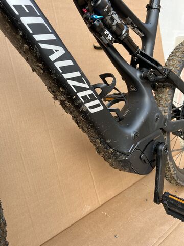

Az első generációs Speci Turbo Levoval kapcsolatos pozitív tapasztalatok alapján egészen megkívántam az újabb generációt. A napokban nagyon sok webáruház elkezdte leárazni a Levókat, ellenőrzés alapján ez nem egy fake oldal. Rendeltetek már innen?
Alloy 500Wh akkuval:
https://www.pro-mstore.com/en/specialized-turbo-levo-alloy-bike-33180451Alloy 700Wh akkuval:
https://www.pro-mstore.com/en/specialized-turbo-levo-comp-alloy-bike-50927544 -

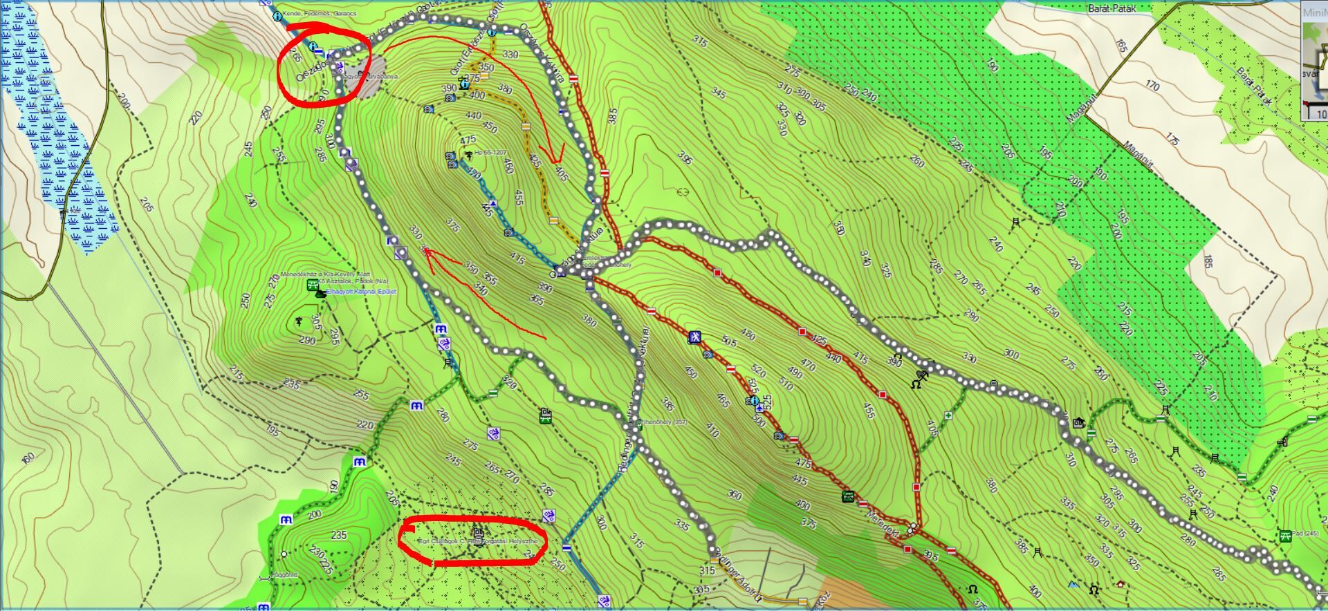

Akkor ismered a környéket, elmész a csobánkai nyereghez ott ráfordulsz a kékre azt hajrá.
Lehet egyszer összehozunk valamit, köszi a felkérést. -

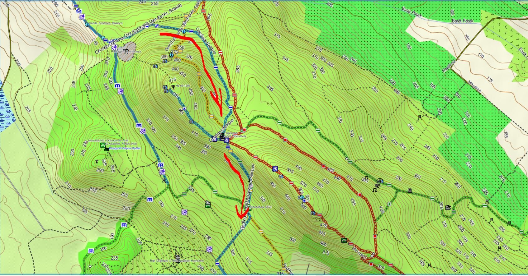

Kevély nyereg Csobánka felől fel a kéken és le a másik oldalon szintén a kéken ahol 14% os sziklás csapatós tele polgárokkal.
Pilisborosjenön lehet parkolni ha kocsival mész, elég jó karikákat lehet rakni 50km 1000+ os szintekkel.
Hétvégén mentem 66km 1100szintet 625-ös aksival, ebből 20km volt aszfalt, sok nem maradt benne, nekem nincs autóm. -

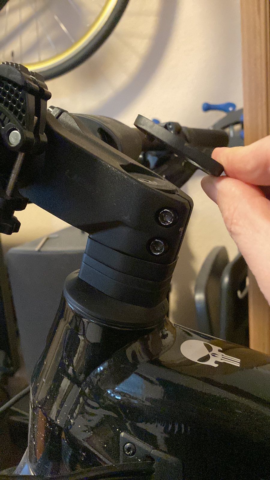

Utána olvasva a dolgoknak a stucni alatt lévő hézagolok a ludasak.
Sajna ezen egy ilyen idióta van amit nem lehet megfordítani és még a hézagolókat sem lehet fölé rakni, vágni kell a villanyakat.
Egy félcentiset engedett kiszedni, remélem elég lesz, ha nem akkor fűrész.
Ezen elől 38T van, azt is cserélnem kell 36 vagy 34 re, lehet ez is számít. -

Till@
Köszönöm

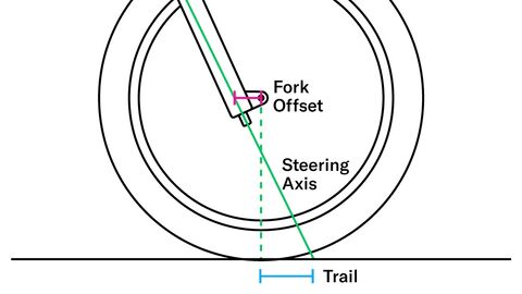

Igen, tapered lesz a fejcső, nem szedtem még szét, de külső ránézésre is az, csak eddig nem figyelgettem ilyen téren
Mtbdatabase szerint : Headset Feimin, A-Head Tapered, ball bearing
+ a Rosebikes-on egy vásárló pont ilyen kerékpárba építette a teleszkópot.Még egy kezdő kérdésem lenne :
27,5", 120mm, 42 Offset, itt ez azt jelenti hogy gyárilag 120 mm az út, amit 42mm-rel tudok rövidíteni távtartóval ? -
dugo_
Bár a hivatalos leírás nem említi, több netes teszt/speckó szerint is internal tapered fejcsővel rendelkezik maga a váz, szóval bele kéne mennie.
A kormánycsapágy alsó kónusza a kérdéses, ha az két darabból áll, akkor ki kell venni a szűkítőt, ha egy darabból, akkor szerezni kell egy 1,5"-os kónuszt a kcs-nak megfelelő speckókkal (csapágy felfekvőfelületének kúpszöge, külső átmérője), ha létezik külön, legrosszabb esetben új kormánycsapágy kell szettként.Mivel nem ismerem az adott bringát, a többi keresést rád bízom, szerintem szedd szét előtte, úgy egyszerűbb tutira menni, a kcs élén rajta vannak ezek a jelölések.
https://bike.bikegremlin.com/3476/bicycle-headset-bearings-standards/Neked elvileg ilyen van most bent (4d táblázat):
és ez kéne a tapered villához:

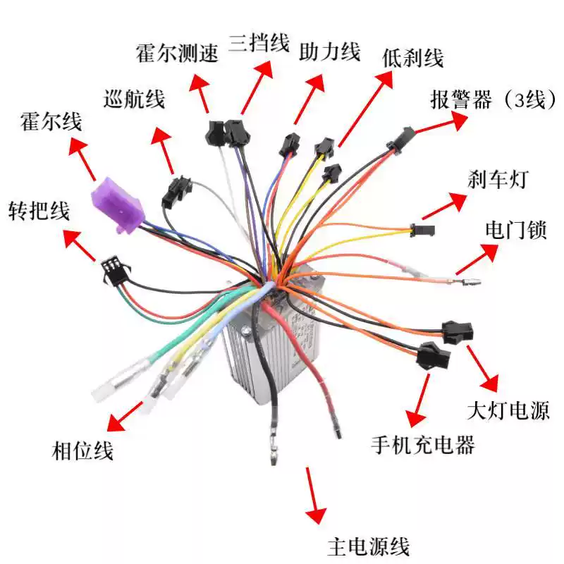

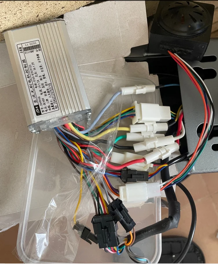

Hopkins_001
#6000
Ennek alapjan vagy egy 3 sebessegu kapcsolo vagy a riaszto/duda rendszer resze.
Ha riaszto rendszer resze akkor jo utananezest kivanok, ha 3 sebessegu kapcsolo, csak rovidre kell zarni a feketet az egyik szinnel, azzal lassan fog menni, ha semmit se csinalsz akkor normal, ha a masik szinnel zarod rovidre a feketet meg gyorsan.
