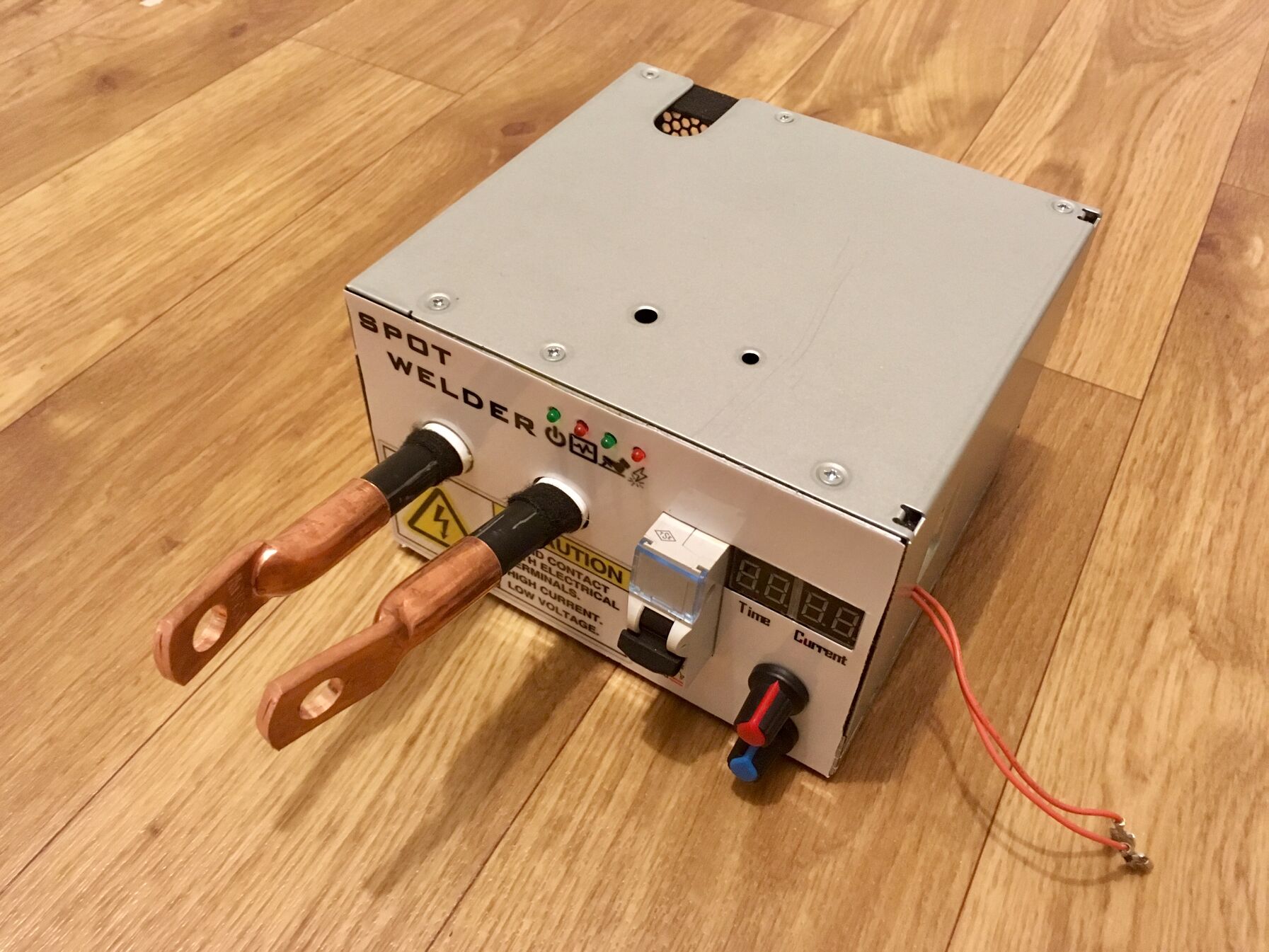

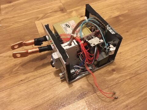

A forrasztást egy saját kezűleg épített, szabályozható 50W-os pákával csináltam nagy méretű heggyel és folyékony fluxszal. A felületeket persze előtte letakarítottam gondosan.
Azóta építettem szabályozható ponthegesztőt, amivel csupa móka és kacagás az aksik összeszerelése

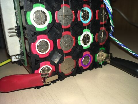

Van egy töltőm (LiitoKala Lii-500), amiben van beépített NOR teszt, ami előbb feltölti 100%-ra, majd elkezdi meríteni és közben méri a kapacitását, majd ismét fullra tölti. Minden esetben 250mA-rel merítem a cellákat, a gyári adatok is ilyen merítés mellett vannak megadva.
A kiválasztás úgy történt, hogy excelben vezetem a cellákat és a nekem fontos értékei alapján kap egy pontszámot majd sorba rendezem pontszám alapján és a top 50-et vettem. Volt olyan cella, ami hiába volt nagy kapacitású, túl nagy volt a belső ellenállása és emiatt kiesett. Átlagosan 10%-a kuka a celláknak.(#11) tntmax

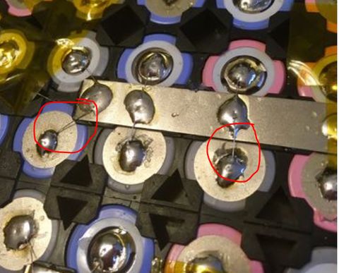

Félreértettél valamit, mert minden cella biztosíték huzalon keresztül csatlakozik egymáshoz. Azaz képes arra, hogy ha zárlatos 1 cella, akkor fizikailag leválassza a pakkról magát. Összerakás közben volt is szerencsém tesztelni, mert párszor mellé nyúltam.(#21) dugesz77
Papíron 5A, a valóságban picit nagyjából 6A-nél olvad el. Maximum 9A-t enged át magán a vezérlő, tehát max terhelésen 1,8A szalad át a huzalon. Hosszútávon sincs melegedés ekkora áramnál a huzalokon.(#23) dugø

5 amperes biztosítékhuzal, tudatosan választotta: "a cellák egyesével 1-1 biztosítékhuzallal kapcsolódnak a pakkra. Erre azért volt szükség, mert bizonytalan eredetű, használt cellákat használtam fel. Ha egy cella meghibásodik és átmegy zárlatba, akkor így egyszerűen csak leoldódik a pakkról, nem gyújtja ki azt."

Ha a 10S5P topológiában zárlatos lesz egy cella, akkor nem védi a biztosíték a 4másik cellát és zárlat lesz azokban is, és az már elég hogy az egész kigyulladjon...
Vagy valamit félre értettem?
Mekkora a valószínűsége hogy egy cellában rendeltetésszerű használat mellett zárlat lesz? -

Hogyan mérted ki a bontott akkukat? Mindet lemerítetted és valami kapacitás mérővel kimérted? Gondolom akkor az összes cellát úgy választottad ki, hogy mindegyik nagyjából 2500mAh körül legyen.
Azért mennyi akkut bontottál ehhez? Én kb 20 laptop akkut bontottam eddig, és átlagosan 6 cellából 4 ami működőképes azok pedig jobb esetben 1000-2000mAh körül vannak, nagyon ritkán fogok ki 2500mAh környéki cellát.

Nem hiba. Mérlegeltem és mivel biztosíték huzalt szerettem volna mindenképpen használni, így meg kellett szabaduljak a nikkelszalagtól teljesen. Egyik cella sem kapott 3mp-nél hosszabb forrasztási időt. Előzőleg rossz cellákon gyakoroltam és kísérleteztem ki a technikámat.
