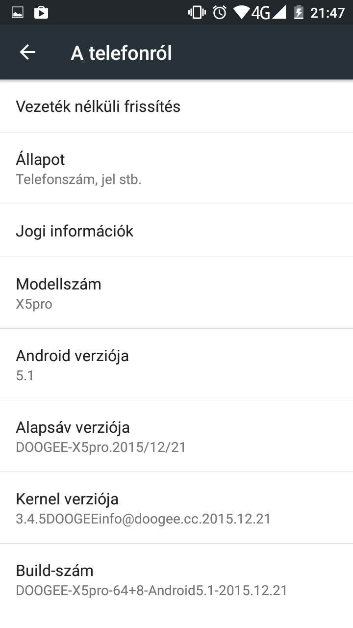

Szerintem az neked nem lesz jó, mert nem x5pro-d van hanem x5s, a build számnál a 64+8-asból következtettem... a proé 128g16g-os...mzso:
Egyáltalán bepipáltad az usb hibakeresést? Amúgy többször is leírtuk, hogyan kell, de ha eddig nem találtad akkor visszakeresem... -

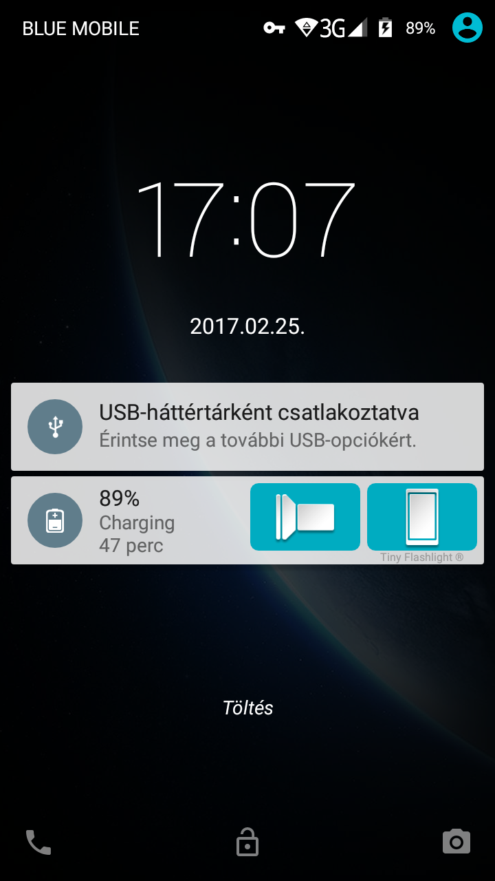

Akkor nem tud valaki működő megoldást mass storage ("USB tároló") ként való csatlakoztatáshoz?

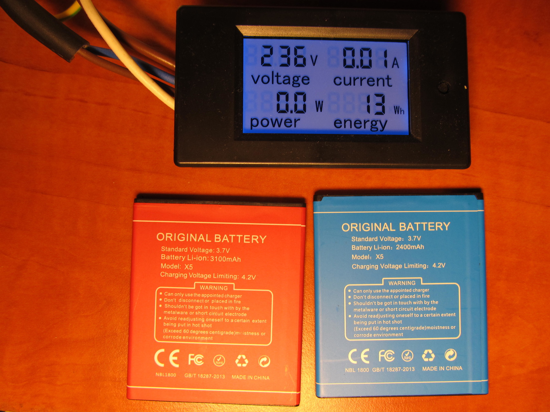

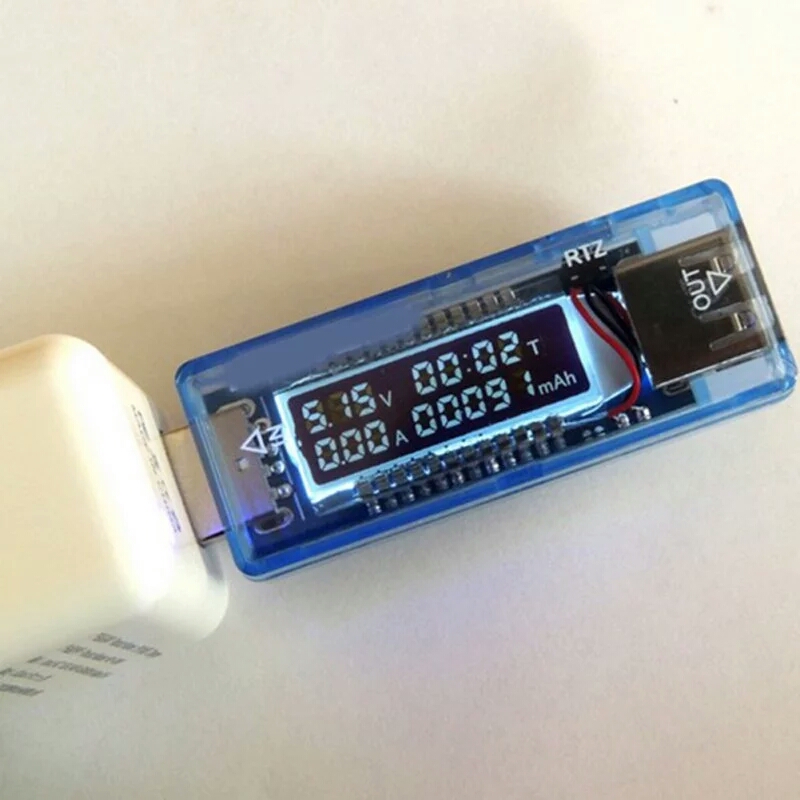

Nos, leteszteltem az új akkut, biztos, hogy nem pontos, de kiindulási alapnak jó.
Ali-n vettem piros (elvileg eredeti) 3100mha-es Akkut. (kb 2000Ft-ért) Teljesen lemerített állapotban töltöttem fel, a fogyasztás mérő 14 wattot mutatott a végén, az eredetivel pedig 13 wattot.
Ami baj, hogy éjszaka töltöttem kikapcs állapotban, és csak reggel húztam ki, így több órán keresztül effektív már nem volt töltés, viszont a mérő fogyasztása és a töltő minimális áramfogyasztását is hozzá dobta. Mikor az új akkut mértem akkor elég későn feküdtem le, a réginél tovább mentek a plusz órák, figyeltem kb 86%-nál volt 10 watton. Így azt lehet mondani, hogy kb 2-2,5watt különbség van az új javára. (tehát durván a +700mha reálisnak tűnik).
Persze az új is majd csak 3-4 teljes töltés után éri el a maxot. A régi meg már nem biztos, hogy képes hozni a 2400mha... még egy stressz tesztel lehetne megnézni, hogy hány másodpercig bírják az akkuk... ha fürj tojást akarok sütni a telón akkor majd lehet kipróbálom... -

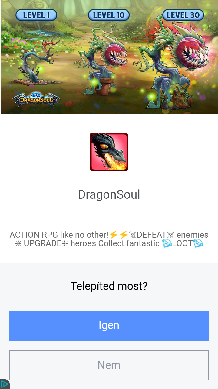

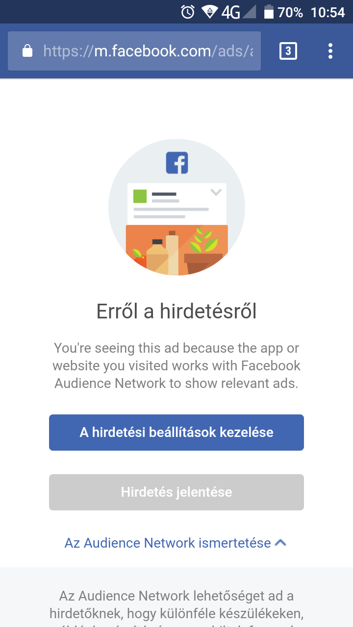

Pedig pár napja raktam fel a messengert és ma reggel megjelent nálam is a felugrò hirdetés.
plömplöm
nekem is megjelentek ma egész képernyős hirdetések, vodafone meg tmobile, miközben telenoros vagyok. nem arckönyv lesz az ok, mert nekem fb fiókom egyáltalán sosemvolt.
szerk: futtattam egy malwarebytes-t, szerinte minden fasza, kiléptem belőle és bejött egy valami játék hirdetése
TRob1
AlyrArkhon #8146 üzenetére
TRob1
Elkezdett vmi b.zi reklám egész oldalba bejönni x időközönként... hogy tudnám kideríteni "honnan jött" és hogyan távozik?
(Az appok amikre gyanakodtam, amiket mostanság frissítettem, perpill el lettek távolítva)

Egyszer volt már ez téma, meg is válaszoltam.

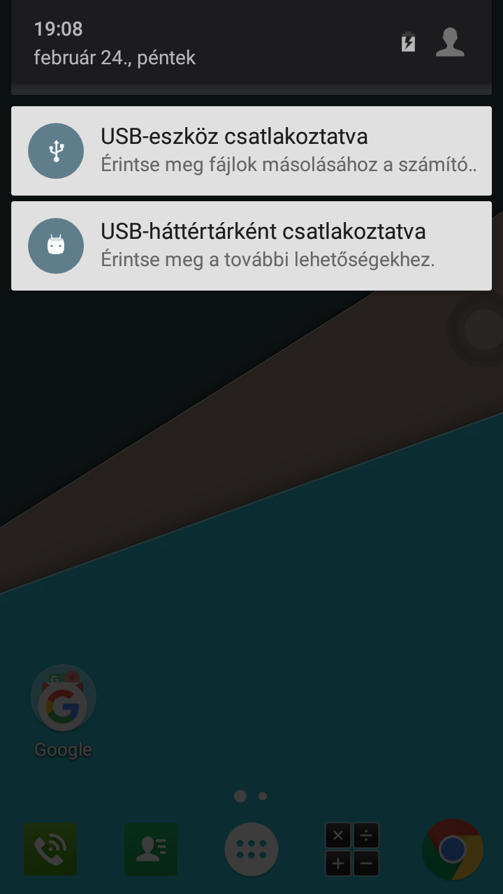

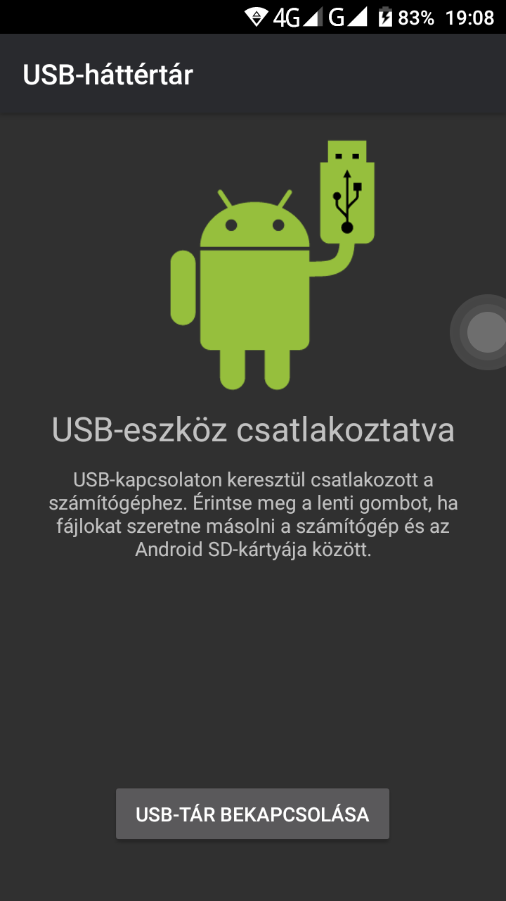

Két lépésben lehet csatlakoztatni. Először ki kell választani a csatlakoztatás módját, akkor a Fájlátvitel (MTP) helyett az USB-tároló (Mass Storage) menüpontot kell választani. Második lépésben pedig a telefonon engedélyezni kell az usb tár bekapcsolása menüponttal. -
mzso
Egyébként az mi a halálért van, hogy azt írja tele a tárhely amikor a 12-ből max 7 giga van használatban a memorymap szerint.
mzso
Azt meg tudja valaki mondani, hogy tudom a telefont usb háttértárként csatlakoztatni? (az sem baj ha kicsit tákolós megoldás van csak)

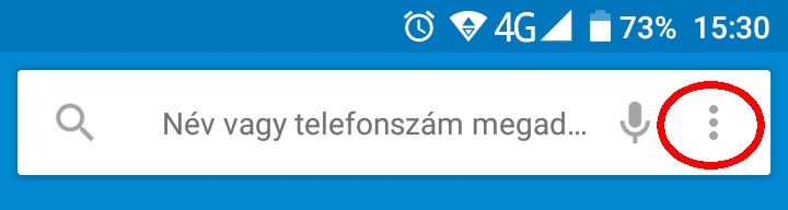

Még egy olyan problémám is lenne,hogy rejtett számról tudok csak hívni és nem találom azt az opciót amivel ezt kilehet kapcsolni..valaki megtalálta már ?
