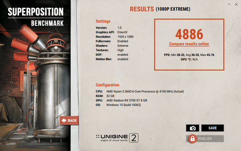

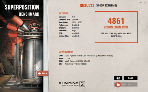

Walter_White
nem volt semmi gubanc, valószinüleg az a játék jobban skálázodott több magra, így több FPS-t kapott az illető, de nem a 4.0 miatt. Kevesen használnak 4.0-ás NVME-t, az AMD-nek valamivel el kellett adja a 4.0-át, így a 5xxx szériás kártyákat 4.0-ra tette, de semmi különbség nincs. (Már csak azt tegyük hozzá, hogy ugy volt a 4xx-es széria támogatni fogja a PCI-E 4.0-át Bios frissítéssel
akkor hogy is van? - voltak is Biosok, aztán észbe kapott az AMD, hoppá, ha a 4xx szériát felvértezem 4.0-ás támogatással, akkor bizony hogy is adom el az X570-et)
[link] 5500 XT PCIe 3.0 vs. PCIe 4.0
[link] PCIe 4.0 vs 3.0 vs 2.0 (Gaming) ft. RX 5700 XT & Ryzen 9 3900X
1-2 FPS-ről beszélünk, hol ide- hol odatehát
