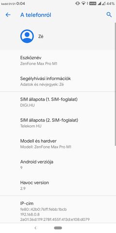

TomPack
Jópár évvel ezelőtt romoltam utoljára, de emlékeim szerint ha felraktam egy custom recovery-t, akkor az fennt maradt.
Felraktam újra a twrp-t, és telepítettem vele a Havoc romot, gapps-t, magisk-et. Csak azt wipe-oltam, amit a leírás említett.
Első alkalommal kellett volna még valami mást, -partíciót is törölnöm?
Fent van a rom, lehet belőle valami problémám így utólag?
Ha késöbbiekben frissíteni szeretném, akkor az hogyan működik?
Köszönöm szépen a segítséged! -

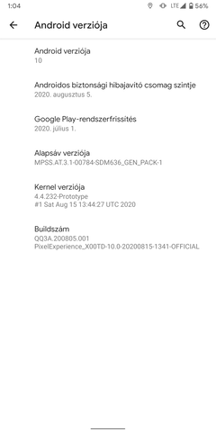

Végül feltettem! Fénysebességú lett a telóm. Lehet a Boret rom előtt nem wipeoltam mindent szakszerűen?
Egyelőre tetszik. Digivel a VoLTE megy, bár csak sima LTE-ikonnal jelzi ki. A VoWifi-t nem tudtam még kipróbálni, de a beállításokban bekapcsolható. Majd még tesztelem.
Tartalmazza a Gapps-ot, de szinte mindent a Play-áruházból kell letölteni hozzá! Se gmail, se youtube, stb nincs rajta gyárilag.
Tetszik a normális, alulról és oldalról becsúszós, huawei-ről, xiaomi-ról megszokott, gesztusvezérlés!
Remélem nem fog belassulni! -
TomPack
Még mindig a Pixel Experience romot nyüstölöm, és hibátlan, nem lassult be.
Hasít vele a telefon, pörgős, pattogós, minden azonnal történik!
