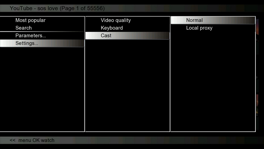

Nem írtad, hogy melyik skin-t raktad fel. Ez azért lenne fontos, mert lehet, hogy a youtube modulban át kell állítani műsorsugárzás módját. Ez vrt skin esetén Normal (menu > Settings... > Cast > Normal). Egyébként ez az alapbeállítás is. Az összes többi skin-hez Local proxy-t kell használni (menu > Settings... > Cast > Local proxy).

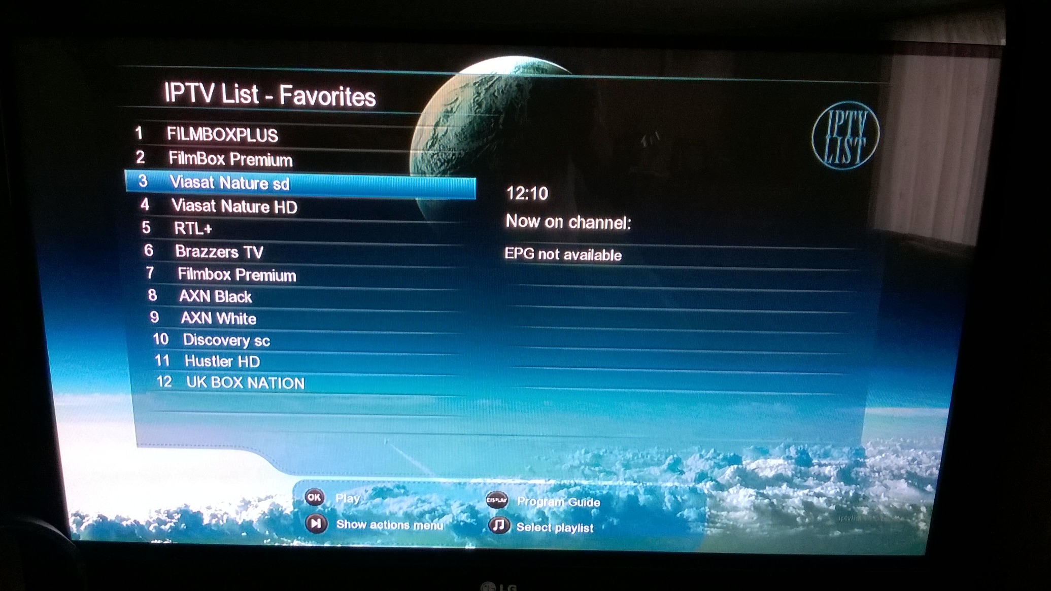

A régi modulokkal is lehet probléma. Ezért érdemes frissíteni a tárhely listát, aztán a modulokat.Az iptv modul stream listáján én sem találtam működő adatfolyamot. Talán megszűntek, vagy talán országhoz kötöttek és nálunk nem nézhetők. Nem is igazán érdekel, mert nem fogott meg a csatornalista. Viszont jó hír, hogy ez a lista szerkeszthető. Itt találod a lejátszón: /usr/local/etc/mos/www/modules/iptvlist/Favorites.m3u
