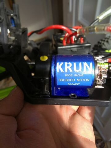

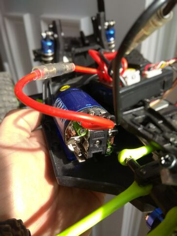

Sziasztok! Beszereltem az új motort a gépbe, de felcserélődtek az irányok. Át kell forrasztanom a motoron a csatikat? Vagy mi a teendőm?
