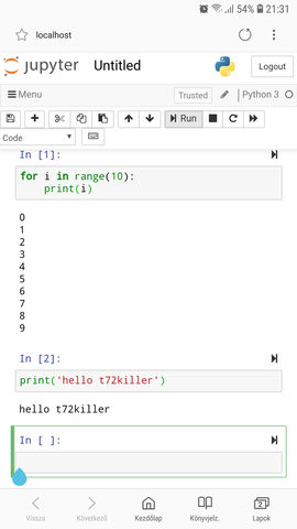

Ha eddig Matlaboztál, akkor a Spyder - meg általában az (I)Python - valóban ismerős lesz. Ugyanakkor tudom javasolni kipróbálásra a Jupyter Notebook-ot. Az Anacondával együtt már fel is telepítetted. Ez egy webszervert indít, amit a böngészőn keresztül érhetsz el. Itt cellákba írhatsz kódot, formázott szöveget és cellánként, tetszőleges sorrendben tudod futtatni őket, akár többször egymás után. Értelemszerűen elérheted a feltelepített modulokat és IntelliSense-szerű javaslatokat, valamint súgót is kaphatsz. Szerintem remek eszköz kísérletezni, majd - a notebookot letisztázva - új bemenetekkel végigfuttatni a kifejlesztett feldolgozási folyamatot.
Az egyes cellákba lehet markdown formázott szöveget, képeket, képleteket, videókat ágyazni, de vannak interaktív widgetek is (pl csúszka, progress bar). Az eredmény elmenthető többek közt HTML fájlként (a képekkel együtt).
