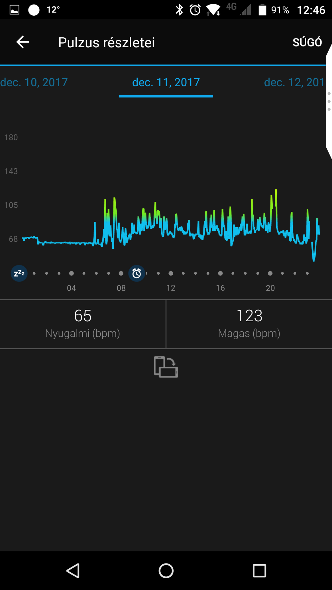

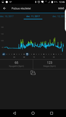

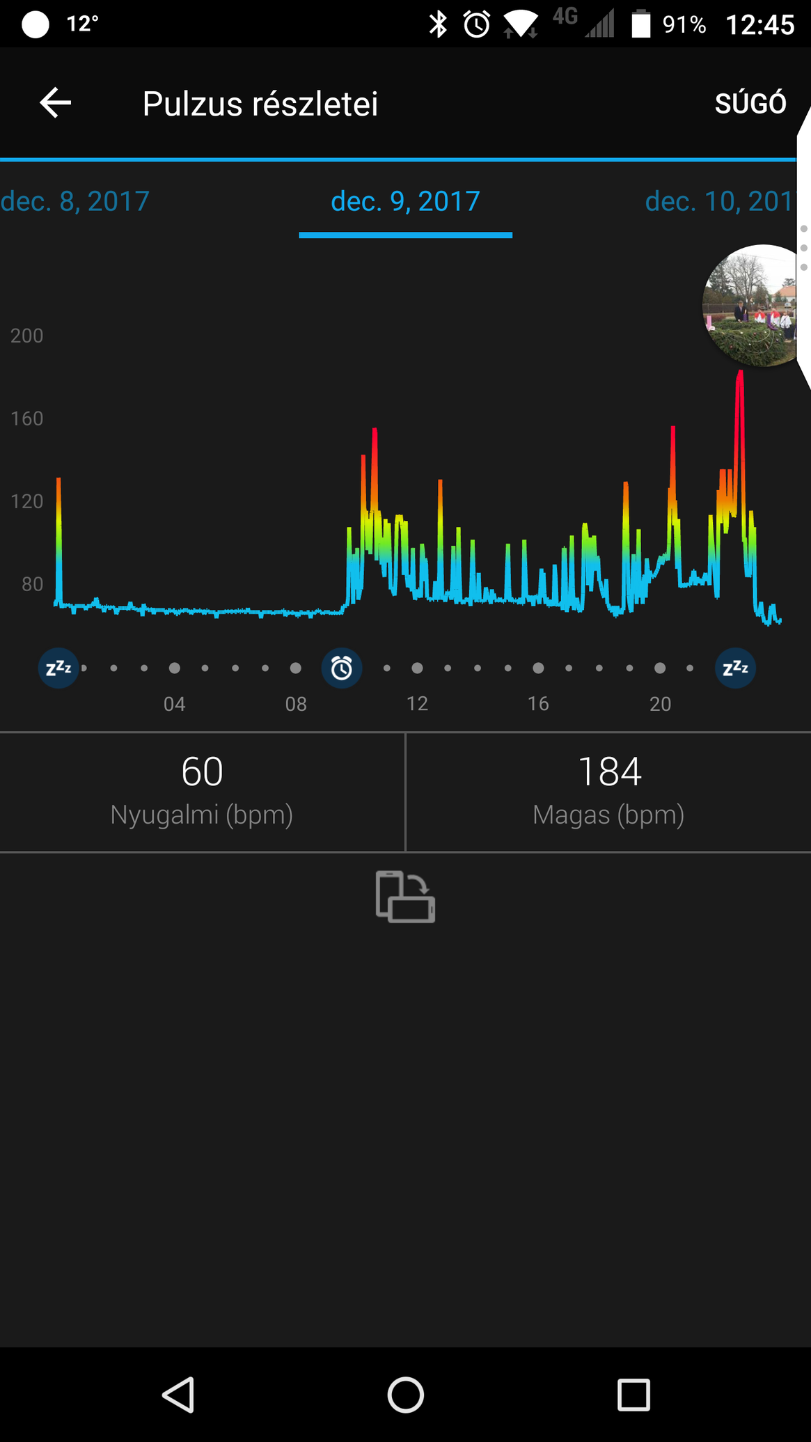

Azért ez a tartomány önmagában nem ördögtől való.
Időnként nekem is mutat a Garmin pánttal is 40 körüli alsó és 150 körüli fölső értéket is, de azért nem az a jellemző.
A két screenshot-on azért látszódik a különbség, hogy két ugyanolyan nyugis hétköznapon mit mutat a pánt ill. a csuklós mérés. A pánton nincsenek azok a kiugrások, amiket a csuklós mutat.
Amikor meg vannak, annak oka van. -
