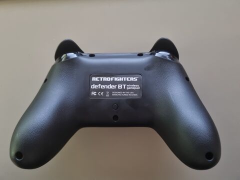

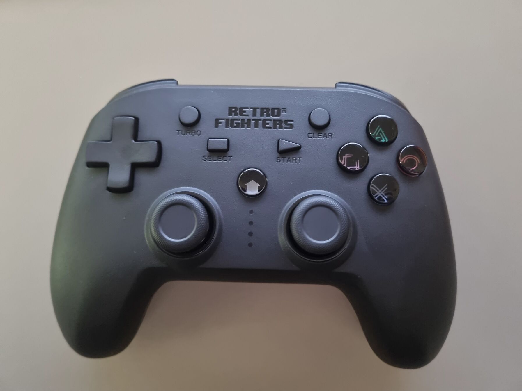

Igen, működnek a nyomás érzékeny gombok, sixaxis, ravaszok, PS1,2-es gamekkel is megy.
Itt leírtam honnan rendeltem és mellette ott van egy test is. -
