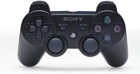

Sziasztok.
Lenne egy kérdésem.
Van 3 kontrollerem. Egyik sem tökéletes állapotú. Szeretném felújítani a kontrollereket.
(új akksi, új analóg karok, L1, R1, L2, R2 gombok cseréje)
Kérdésem, hogy itthon lehet-e ilyen alkatrészeket kapni, vagy marad az ebay?
Illetve megérheti ezzel vacakolni vagy vegyek új kontrollereket? (8900 - 9000 ft körül lehet új kontrollereket kapni) -

Dori89
#78319
gyári dualshock3 kontroller?
usb kábellel gépre dugva (mindkét usb aljzatban próbáltátok? hátha az hibás...), betölt a ps3 rendszere és hiába nyomtok a kontrolleren bármit, semmi nem történik?
kontrolleren mind a 4 led villog ? vagy csak 1, a legelső?
(van olyan kábel, ami CSAK töltésre jó, adatkommunikációt nem tud - ezesetben a kontrollert sem tudod párosítani a ps3-hoz vele!)

Tegla80
Dori89
#78317
szia
huh ez nem lesz egyszeru,de probaljuk meg.
(amugy ha ott jart ismeros aki ezeket nyomja akkor miert nem lett jo a gep?....sot inkabb rosszabb lett,mert visszaallitas utan otthagyott,h nemtudja megoldani? )
szoval kezdjuk ott,h a gep az bekapcsol? (gepen van gomb azzal kellene inditani ha a kontrollerre nem indit.)
Ha sikerul elinditani akkor gyari kabelen kellene csatlakoztatni minden eszkozt.(ha ami van hozza az nem gyari ,akkor 1jobb minoseguvel erdemes probalkozni mert nem mind1 a kabel. )[link] ,picit nezz utana mit is vettel mert nem minden jatek kezeli.(ezt csak elovigyazatossagbol irom,h kepben legyel a jovore nezve . Plusz az osszefoglaloban sok info talalhato,azt is atnezhetned....)
