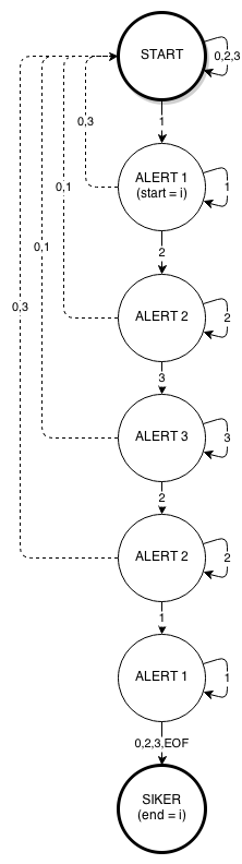

Na, akkor segítek egy kicsit, mert tegnap végülis csak megrajzoltam az állapotgépet:
Ezt kell megírnod C#-ban. Elindulsz a START állapotból, egyesével olvasod be a mérési adatokat, és annak függvényében lépsz a nyilak mentén valamerre. Ha elérsz a SIKER állapotig, akkor találtál a kritériumnak megfelelő folyószakaszt és kiírás után kiléphetsz(*); míg ha elfogynak a mérési adatok, akkor meg nincs találat.
(*): Fontos megjegyezni, hogy a feladat azt kérte, hogy egy ilyen folyószakaszt találj, nem azt hogy a leghosszabbat, vagy az összeset.

Amit a konkrét feladatban látnod kellene az annyi, hogy egy állapotgépre van szükséged. Ahogy egyesével haladsz végig a mérési értékeken, az értékétől függően vagy lépteted, vagy kezded elölről. Ezt most szívesen lerajzolnám, de nincs hozzá cucc a gépemen, majd holnap...
(PROTIP: Ha fájlban vannak a számok, nem kell az egészet behúzni a memóriába, elég soronként/egyesével.)
