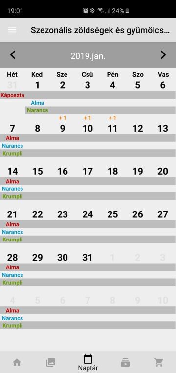

Nem az üres sorral van a baj, hanem ami a képen látszik, elsőnek a káposzta,alma,naracs a sorrend, ez jó , 4-én megszűnik a káposzta, de 2-tól van egy új ami nem fér ki, ezért látszik a +1, és az lenne a cél, hogy 5-től ami most nem látszik valójában a sorrend az, hogy Alma,Naracs,Krumpli, de azt szeretném elérni, hogy az előző naphoz képest mikor változott, a sorrend maradjon, de amelyik sor megüresedett abba kerüljön bele az új neve ha van, ha nincs akkor marad üresen, tehát 5-re kiírni az első sorba krumplit, és az alá semmit, mert még az Alma,Narancs elérhető
Fejben már találtam egy megoldást, de az elég összetett sok for, és if, mert jelenleg úgy működik, hogy végig megyek a listán, az első elérhetőt az első, másodikat második... és a 3.tól csak növel egy számlálót, amit az utolsó helyre rak be, viszont ha nem a listán mennék végig, hanem a helyeken, és minden egyes helyhez megkeresném, hogy előző napon melyik növény volt ott, és ma elérhető e, ha igen berakom, ha nem, akkor keresek egy másik növényt a helyére ami tegnap nem volt benne a top 3-ban, vagy nem volt elérhető ma, szal ez elvileg jó, de megpróbáltam megcsinálni de elég sok lett, ezért kérdezem hátha itt van pár tapasztalt róka, aki tudná rá mondani valami egyszerűbb megoldást

Lenne egy kis agyalós problémám, amibe én csak egyre mélyebben belebonyolódok
Lényeg, hogy egy naptárat szeretnék csinálni androidon ami egyedi, mert minden napra kijelezné, ha aznap van elérhető növény, és abból is csak az első 3 nevét meg +x-es formátumba a maradékot, tehát ha van 3 növény, ami egész januárban elérhető, akkor minden hét első napjára hétfőre kiírja a nevüket egymás alá, és egy megkülönböztető sávval végigjelöli a vonalukat a hétre, mint pl a windows naptárba, ez jól is működik, a gond az, hogy bárhogy rendezem őket, név vagy dátum szerint, mindig van olyan hónap, amikor egyik vövény valahanyadik naptól nem elérhető, vagy belép egy új növény ami a sorrendben előrébb van, és ilyenkor előáll olyan, hogy a hétfőn kiírja az első 3-az pl Alma, Körte, Narancs, de szerdára kiesik a Körte, bejön az új, de lehet nem pont középre esik a sorrendben, ezért olyan lesz, hogy Kivi,Alma,Naracs, nyilván a nevük nem jelenik meg csak a következő héten, de akkor már borul a sorrend, nekem az lenne jó, hogyha kiesik a középső, de az első és a harmadik van még, akkor azok maradnának a helyükön a középsőt meg vagy kihagyja, és nem színezi a hátterét, vagy ha van másik akkor azt rakja meg
Igazából nekem az algoritmusa kellene nagyjából, mert nem igazán jövök rá, hogy kellene megoldani (Lehet este van
) Maga a droidon ez úgy működik, hogy van egy Adapter, ami 42 napot (view-t) generál le, előre át kell neki adni a listát, ami az adott hónapban teljesen vagy részlegesen elérhető növényeket tartalmazza, gyakorlatilag generáláskor végig megy a napokon, pl lesz a július 5, megnézi, hogy a növények listában van e olyan, aminek a kezdő és a vég dátuma közé esik a július 5, ha igen, akkor kiírja és színezi, és gyakorlatilag ebből kellene megoldanom, tehát visszafelé a napokban már nem tudom módosítani a listát, mert az fix, mindig csak az adott napom tudom varriállniNem tudom mennyire voltam érthető, ha nem akkor nekifutok még1-szer, a segítséget előre is köszönöm
Itt egy kép, hogy jelenleg hogy áll, hátha így könyebb kitalálni mit is akarok, itt annyit kell figyelni, hogy 5-én már nem elérhető a Káposzta, de a Narancs igen, csak ez nem látszik, és ugye a 2. héten már borult is a sorrend

Céges feladatot vállaltam, de nyilván hiányos még a tudásom...Ami most hirtelen szembetűnt, hogy kb merre nézelődjek ahhoz, hogy c#-ban, egy egyszerű felületet kéne csinálni, de inkább be másolom a feladatot, lényegében nem tudom, hogy a nyilakkal való és gondolom enterrel "leütést" mivel lehet megoldaniA bejelentkezés után meg kell jeleníteni az üzlet nyitva tartását. Erről a felületről lehessen
valamilyen interakcióval (nyilakkal, vagy valamilyen billentyűparanccsal) átnavigálni a
heti nézetre. Ebben a nézetben meg kell jeleníteni, hogy mely napokon van még szabad
hely. A megjelenítés legyen táblázatos és nyilak segítéségével lehessen navigálni a hetek
közöttgoogle a barátom, szinte első találattal még videót is találtam hozzá
akkor csak akkor írok ha elakadokopr: Köszönöm
