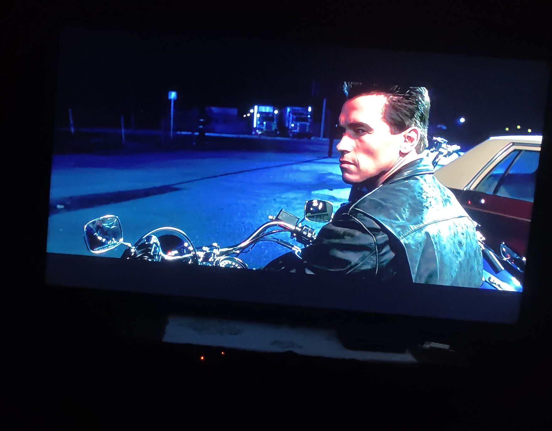

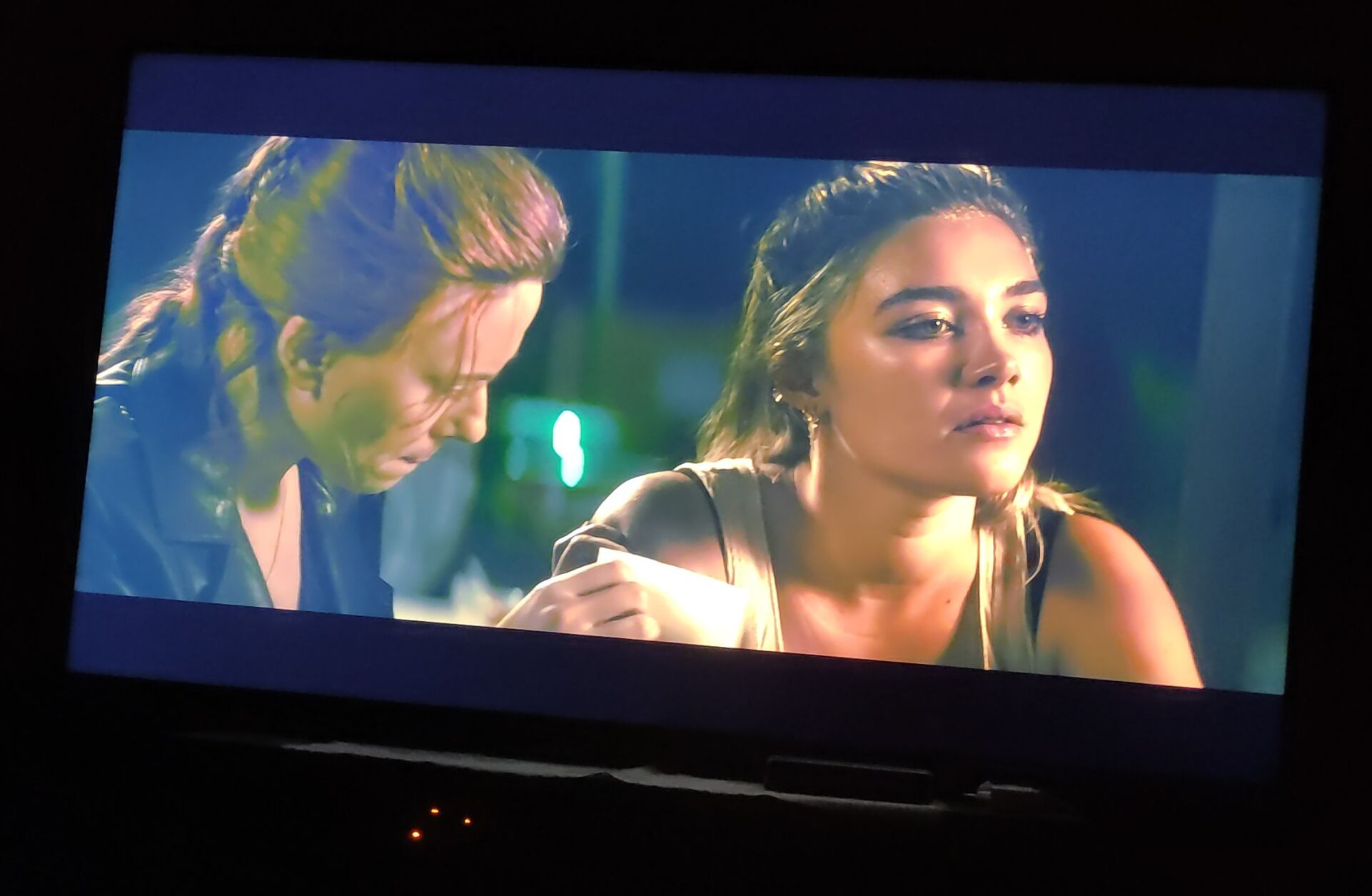

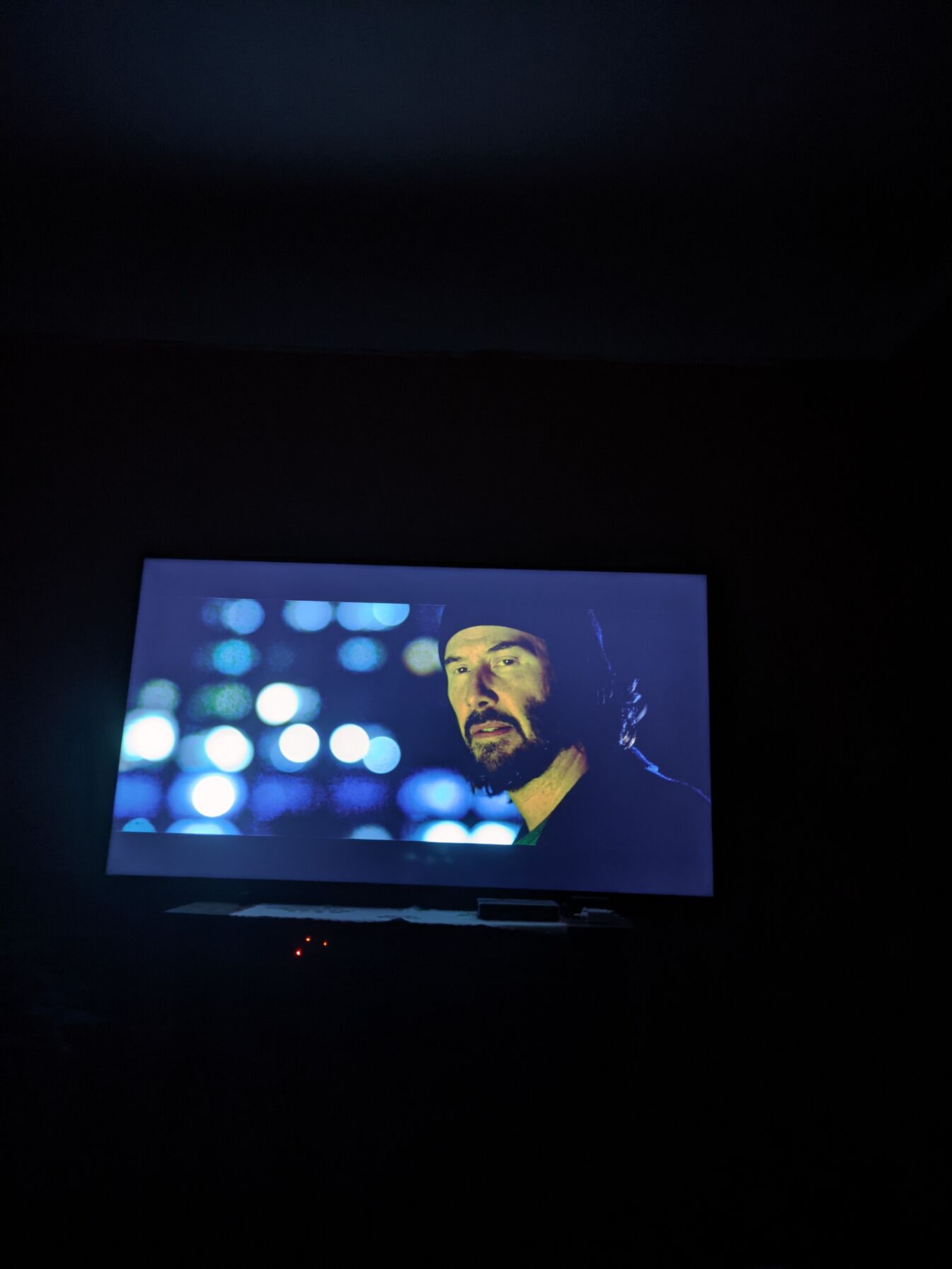

alapvetően nem hiba a Philips, de ez a 2019-2020-as széria durván panellottós. Anno mindenkinek azt ajánlottuk, hogy vegye meg online és 14 nap alatt tesztelje, ha hibás azonnal vissza. Nem tartom kizárnak, hogy akcióban ezek a visszaküldött tévék pörögnek ismét a piacra.... Avforumson hosszú hónapok óta próbálják főleg a VA panelos verzákat kalibrálgatni. De a UK hivatalos oldalról is látni, hogy brutálisan szórnak a tévék.

IPS-nél sajnos sose lesz ténylegesen fekete színed, arra ott az OLED. Nekem amúgy a régebbi alsó kategóriás 4K-s Philipsem csinált hasonló hibát, de csak HDR-nél. A sötét részeknél teljesen szétesett a kép, vissza is vittem.
Egyébként a különböző színcsatornák black leveljét érdemes állítani, ott lehet a kutya elásva, bebuknak a sötét részek teljesen, így elvésznek a részletek. -

Én is hasonlóan jártam, mikor megvettem egy hónapig nem nagyon volt időm tesztelgetni akkor is inkább csak játszottam az meg jól nézett ki rajta... utána kezdtem el hdr meg dv filmeket tölteni azt akkor jött ki igazán hogy milyen trágya az egész... Mondjuk nekem az sdr-ek is szarok a tv belső lejátszójával, de azt nagyjából pc-ről már összehoztam, hogy kb nézhető legyen.. Videókártya beállításoknál felhúztam a kontrasztot, egy kicsit visszabb vettem a fenyerot meg a lejátszóban is állítgattam azt így keservesen, de azt mondom az sdr nézhető, de a hdr meg a dv köpedelem.. Legálább is a sötétebb jeleneteknél, a világosnál gyönyörű a kép beszarás...Nekem nincs netflix, de kipróbáltam az egy hét ingyenes amazon prime-ot azt ugyanolyan szar, mint a letöltött filmek...sötétebb jeleneteknél hol sárgul hol kékül.. nem adják át igazán a képek, élöben rosszabbak

Gyári visszaállítással lehet próbálkozni, hátha megoldja a problémát. A lényeg, hogy ki kell próbálni néhány dolgot, hogy biztos legyél benne, hogy nem te vagy a hibás hanem a TV. Szerintem Netflix esetében a kisebb csomag is megoldás lehet, legalább 1080p lesz és akkor talán nem akarja a 4K DV-t "rásózni" a TV-re ami egyelőre nem tudja kezelni.

Szoftveres probléma. Az a probléma ami pl. Mi Box S-nél is tapasztaltam korábban tehát a Dolby Vision anyagot Dolby Vision BT2020-ban játsza le, de maga a megjelenítő SDR Rec 709-ben van, és ezáltal nem vált megfelelő formátumra de még a "HDR Tonemapping" sem aktíválódik, azaz legalább SDR-be konvertálná. Szóval ez szoftveresen megoldható. Jelezd a Philips üfsz-nek, hátha már van egy olyan fimrware-jük ami megoldja a problémát.
