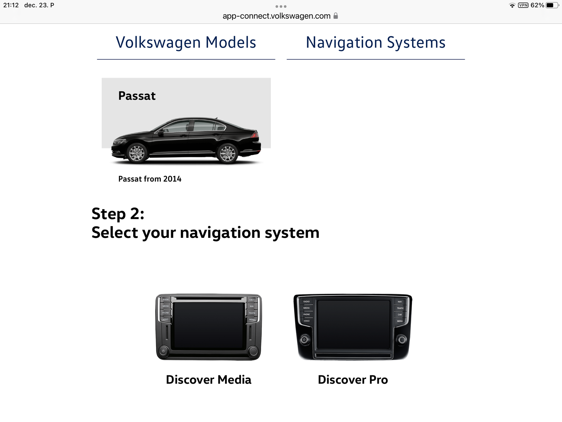

Melyik navi van az autódban?
Discover Media - SD nélkül nem navigál, arról olvassa.
Discover Pro - class 10-es 64 GB-os kártya rémlik, arra kiírod, majd felmásolod a fejegységre (~1 óra talán, menet közben is másolhatod).

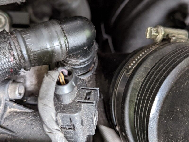

Megnéztem, nekem a 06K133986 AK van az autóban [kép], meggugliztam a 06K133986HF cikkszámot, 63 €.
Kérdés, hogy a "túl magas bioetanol tartalom" mit jelent? E10-et vagy valami brazil e85-öt?
Esetleg Lacess, van infód a 8256 szervizbulletinből? Nem cserélném feleslegesen. -

StoneBridge #202955 üzenetére
Elvileg itt lehet, de most nem megy az oldal nálam:
https://app-connect.volkswagen.com/mapupdates/en/car/ -

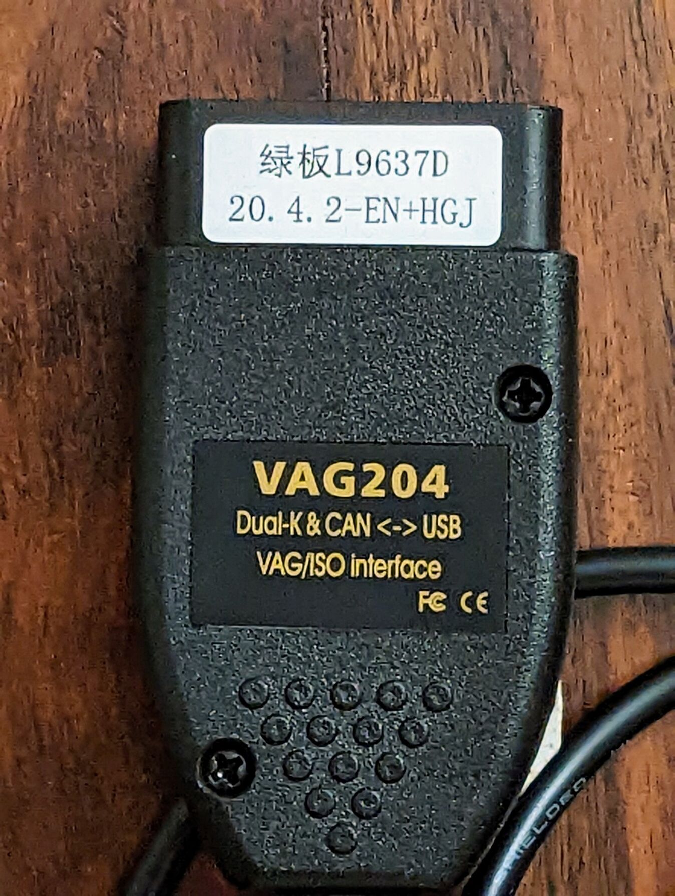

A saját kábele kell a VCDS-hez. (Hosszú távon érdemes venni egy saját klónt pl. az Aliról, lehetőleg EU raktárról.)

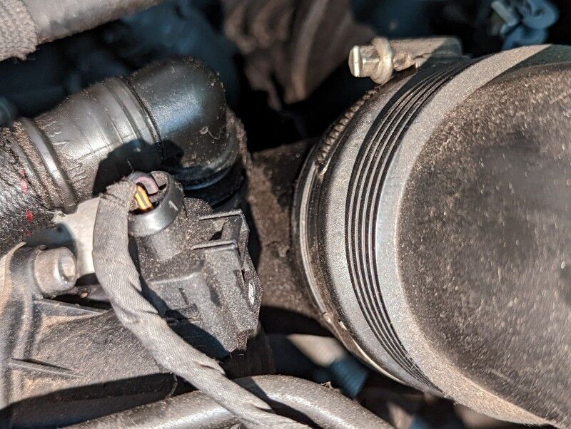

Lejöttünk a balatoni kecóba kicsit, befújtam a motorteret a nyestek ellen és feltűnt, hogy erősen olajpárás a kartergáz visszavezető csöve [1. kép][2. kép]. Amennyire tudtam, letöröltem [3.kép][4.kép].

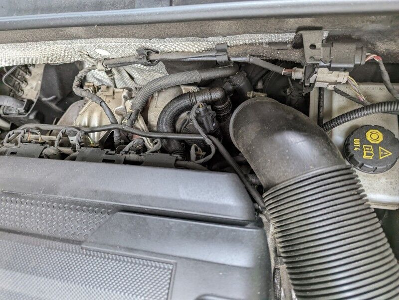

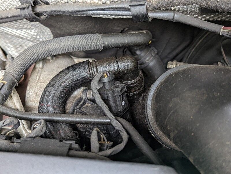

Kell foglalkozni vele? Tisztítani vagy cserélni az olajlecsapatót (PCV)?
Van esetleg szűrője?
Vagy a csövet kell cserélni?Köszönöm a tanácsokat! (Azt szeretném, hogy pöpec legyen, ha cserélni kell, akkor cserélem az alkatrészt.)
