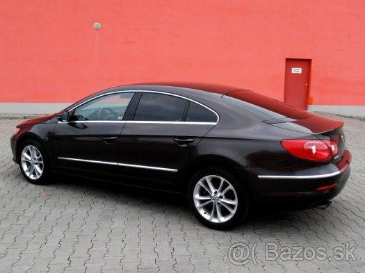

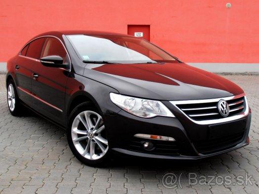

De k*rva jó ez a szín összeállítás a beltérben
(#86042) Mágus2 : megértelek...nekem is sajnos kombi lesz a következő ha váltás lesz, de ez a kaszni mindent visz nálam ennél szebbet a VW-en nem igen csinált Mondjuk azért ennek is jó pár hullás a csomija csak a pakolás nehézkesebb
[ Szerkesztve ]
Mágus2
Közösségépítő

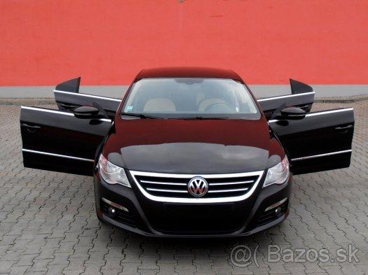

[link] Taat, egy nyálcsorgatós fejet kérek.
Keret nélküli ablakot mindenkinek.[ Szerkesztve ]
