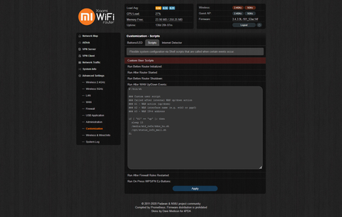

Új Xiaomi Mi R3G fw, a minap frissített Entware repo csomagjaival.
ASUS RT-AC57U-ra van, ami a blogomban van linkelve, vagyis a legújabb, abban az van.

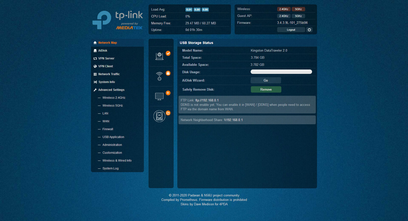

És a TP-LINK-en is működik az USB Storage Status rész. [kép]

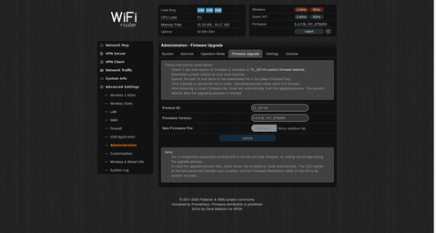

Nos tehát, ezt sikerült ma összehozni, TP-LINK Archer C5 v4 routerre...
Letöltés: TL_C5-V4_3.4.3.9L-101-275b5f4
A lényeg a képeken és a template.config file-ban, de azért röviden leírom.
- Samba 3.6 (SMBv2)
- NFS szerver
- Dropbear
- OpenVPN
- SFTP szerver
- FTP szerver
- Valamint két színtéma, Dark-grey_2 és Dark_blue, saját logóvalÉs még maradt ~66KB hely, szóval jövő héten folytatom.

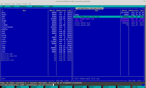

Na most kicsit barbárkodok...
Fogtam a full-theme-pack-lite.zip file-t, és lemásoltam full-theme-pack.zip névvel is, tehát most adott mappában mindkét file a lite verzió, csak különböző neveken, és megpróbálok így fordítani egy fw-t, miközben szinte választható opciót letiltottam prometheusban. Meglátjuk így lesznek-e működő skinek, illetve egyáltalán lefordul-e az fw. Ha igen, akkor el lehet kezdeni játszani vele, hogy mit lehet visszakapcsolni a skinek mellé.
